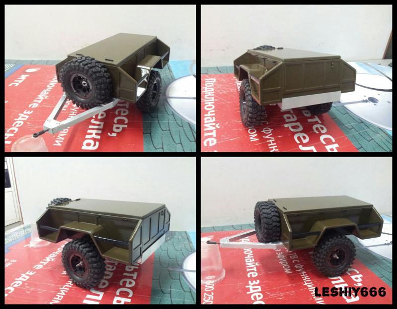

наглядевшись замечательных проектов, вдохновился и замутил вот это
всё-таки лазер это круто!😎

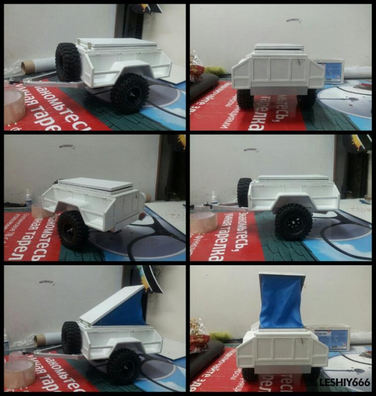

Ну, и я тоже поддался повальному увлечению прицепами. На этот раз без жилого модуля 😃
Хотя… Мысль-то была 😉
Но, что-то мне эта палатка разонравилась… 😃
переделал подвеску - стало гораздо лучше!
