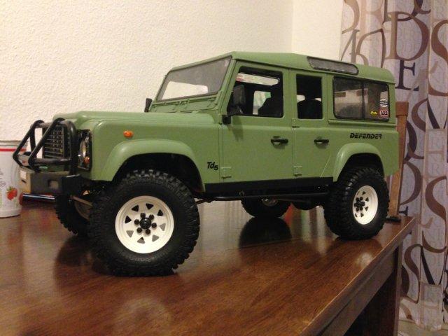

Сегодня не удержался окончания строительства и прокатился первый раз на своем Дефе.
Сегодня наконец таки закончились мои мучения с покраской.
Красил первый раз, зато ТРИ ДНЯ.)))
Цвет, темно-серый (графитовый)
Вначале положил два слоя базы, затем три слоя 2K лака.
посмотрев на такой эффект (апельсиновой корки) был немного в ужасе, но стоило первому слою лака высохнуть был виден хороший результат с минимальной шагренью.
Сегодня с утра все окончательно высохло и начал финишную сборку.
