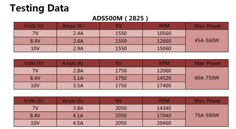

Я сейчас написал продавцу - спросил по максимальному напряжению питания этого мотора. Просто в описании чего-то не совсем понятно. Там и таблица для других моторов.

Уважаемые, здравствуйте.
Задавал вопрос продавцу о питании двигателей, рассмотренных выше. Вот часть переписки:
  • Hi, Connie.
So…And what about voltage - can I use 4s Li-Po accumulators (14.8 Volts) with this motor?
Or another question - what the maximum valid voltage for this motor?
Best regards, Aleksei
  • Hi, dear
Just now I talked with our engineer about your question, he said you can use 4S lipo for this motor, because our test data is no-load test.
SPIRITUS
WildAlex:
you can use 4S lipo
Ну если так, то скорее всего трофи и на 6 сможет катать, жаль КВ слишком большое))) А так я пользовал. Тем более мы же не жарим постоянно по трассе…Я бы с удовольствием протестил такой, скорее всего попрошу ребят заказать когда будем закупаться.

WildAlex
Марат0111:
Какой размер и характеристики мотора?
Двигатель по этой ссылке: ru.aliexpress.com/item/…/32797001291.html (не реклама)
В этом двигателе реализована возможность жидкостного охлаждения.
Согласно данных от продавца, мощность 750Вт (1700kv).
