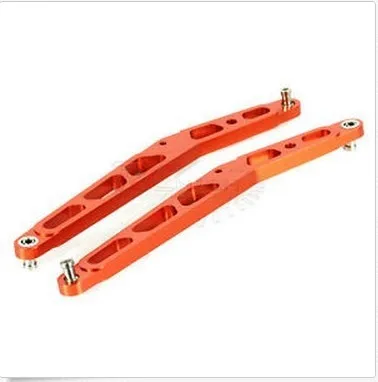

Несколько переделаю раму и подвеску, для большей устойчивости и опрокидывания. Со временем поменяю трубчатые линки на лонжероны. И скорее всего придётся менять колёса. Стоковые очень широкие и тяжёлые. Да и резина нужна будет по цеплястей.

про какие лонжероны речь?
Вот о таких думаю.
carrtman
Маус:
о таких думаю
глупости
  1. наконечники быстро залюфтят
  2. нет возможности изменить длину
    возьмите пакет траксасовских наконечников TRA1942(под м3) или TRA5525(под м4), соответствующую шпильку и трубку, тяги можно сделать нужной длины, нужной геометрии, согнув из 1мм железки и припаяв в нужное место проушину получим крепление под аморты

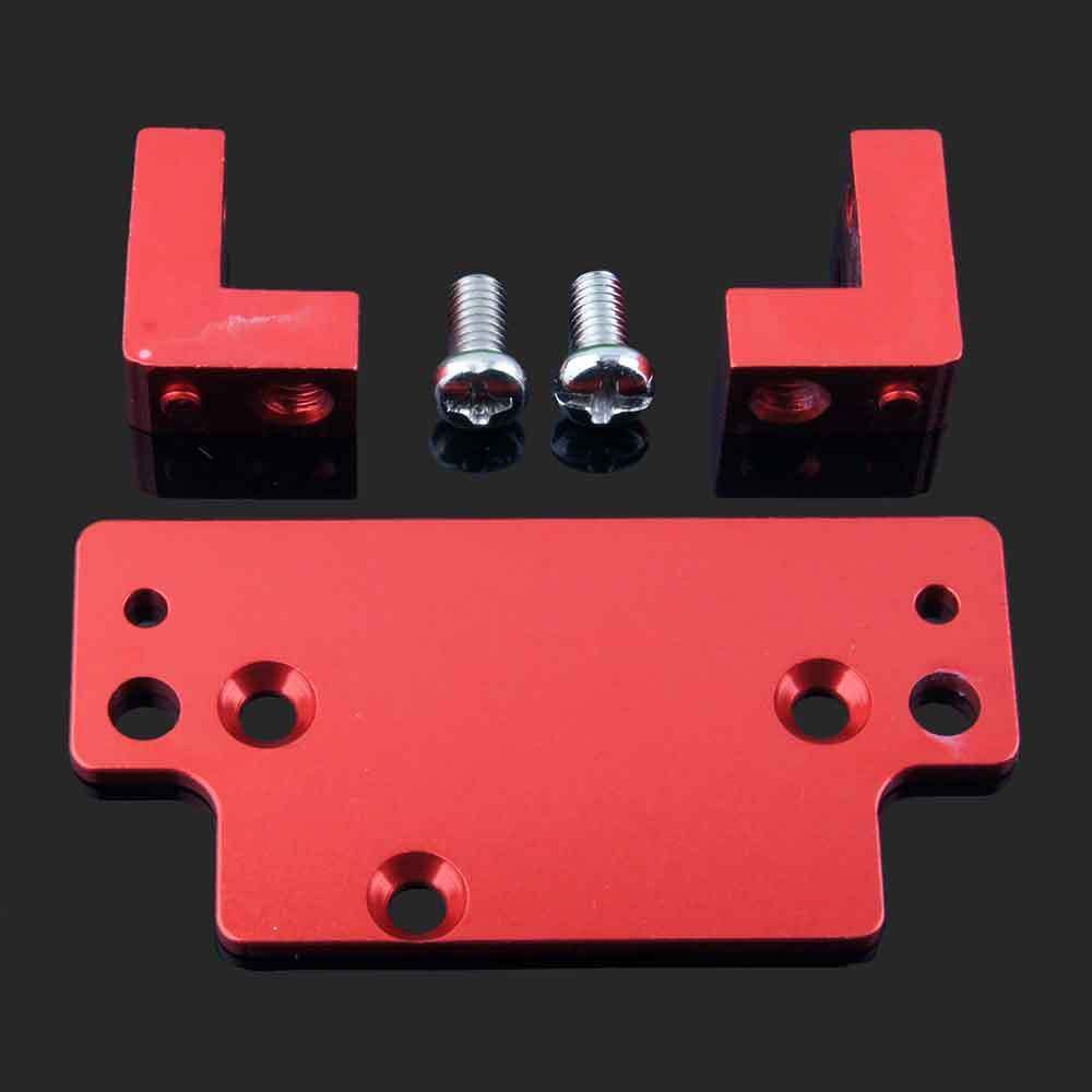

Установил передний бампер и пока только переднюю площадку под сервопривод. Немножко пришлось перепаять всю электрику, все спайки заменил на коннекторы и развёл провода покомпактней. Установил переднюю серву, регуль, бэк, реверс задней сервы. Аккумулятор буду размещать над передним мостом чтоб загрузить передние колёса. Осталось заказать площадку под заднюю серву и придумать оформление кабины-клетки.
