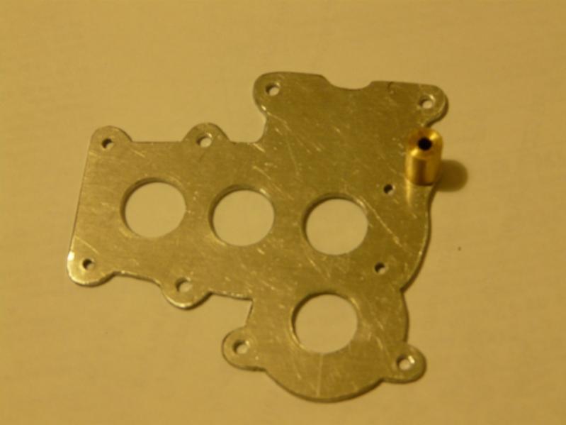

Ну а пока мозг вынашивает эмбрион привода блокировки
Выходной каскад редуктора можно повернуть на 90 градусов, а коробку положить на раму…
Спасибо Larsik! Но в моем случае крышка раздатки лопнула, по вдоль (видно, после переезда через высокое острое препятствие). И ее переделывать в любом случае, поэтому пока вот:
