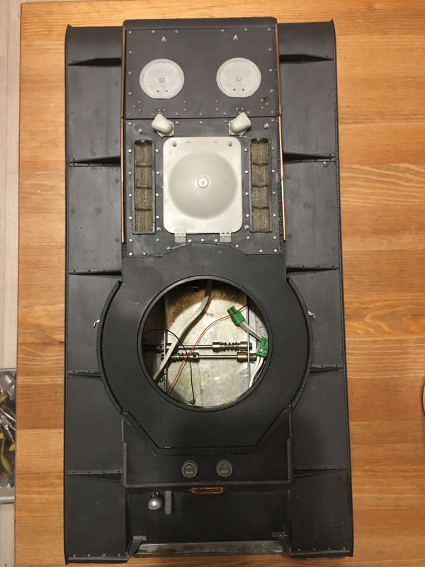

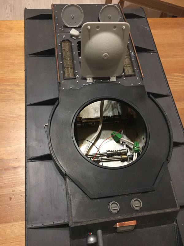

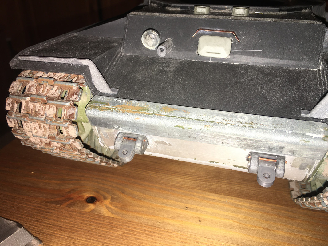

На лобовой детали, справа “трубочка” это что, кожух курсового пулемёта? А можно фото торсионов крупным планом?
Boggart79
Сергей про трубочку- вы правы. Подвеска на шасси - это эльмод- митосал. Убогая, дорогая вещь. Шасси не мое. Это шасси предоставил заказчик. Я делаю верхнюю часть. На этой модели еще пришлось доводить до ума шасси

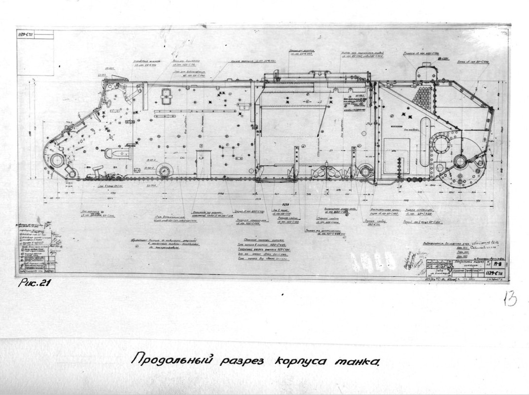

У кого нибудь есть чертежи ГТТ? Поделитесь пожалуйста. Как не искал в интернете, ни чего не нашёл.
Tankoman=
Сергей_З:
Вопрос о чертежах на ГТТ уже поднимался
rctank.club/showthread.php?1221-��-�-(�������-21)&…
Я писал мастеру, который делал эту модель в 35-м масштабе, на заказ, для какого-то музея, - но даже он не парился и делал все по фотографиям.
Конечно прошло много времени, однако в связи с нынешней “эпидемией коммерциализации хобби”, сейчас вряд ли вы найдете качественную три-Д модель или проекции этого вездехода за бесплатно.
…Еще слышал вроде есть комп программа, которая подборку фото обрабатывает в три-Д модель…
Сергей_З
Спасибо за информацию ГТТ. Мне абсолютно не нужны 3д модели с разными программами. Меня интересуют только самые обычные, можно сказать бумажные “Вид с боку (спереди, сверху)”. В принципе я могу сам без всякого компьютера их начертить по фотографиям и даже по фото определить размеры, вес и прочее. Но это занимает очень много времени и банально лень. Тем более что сейчас занимаюсь не постройкой модели, а подбором прототипа. Для сравнения прототипов нужны их чертежи.

То что для одного чертежи, то для другого проекции, - вид сбоку, сверху и спереди… и в принципе, этого достаточно для точного повторения геометрии корпуса. И если лень, переводить фото в проекции в ручную, то это вполне может сделать компьютер по одному нажатию на кнопку.
