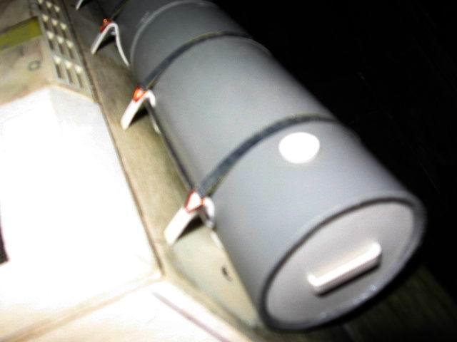

UNISYS, почему заливная горловина баков находится с краю ? На советских Т-34/85 горловины размещались по центру.
UNISYS
баки были с горловинами, как строго по центру, так и со смещением, их роднило только то, что они находились “внутри” лент креплений. я немного отошел от 100% только ввиду того,что ленты сделаны у меня не разъёмные, а баки можно снимать при ремонте.

Классный танчик!Браво!Только вот люк мех-вода почему-то прямоугольный,вроде,передние углы должны быть скруглены.Или я ошибаюсь?
Пы-Сы:чё-то я горловин баков и самих баков не наблюдаю.О чём шёл разговор сегодня?
mikle43-2008
Ааааа…теперь понял!Горловины можно было сделать на резьбе винтиками и откручивать при съёме бака.И бак -бы на ходу не терялся(ну,вдруг,случайно…)!(Это к ЮНИСУСу).
