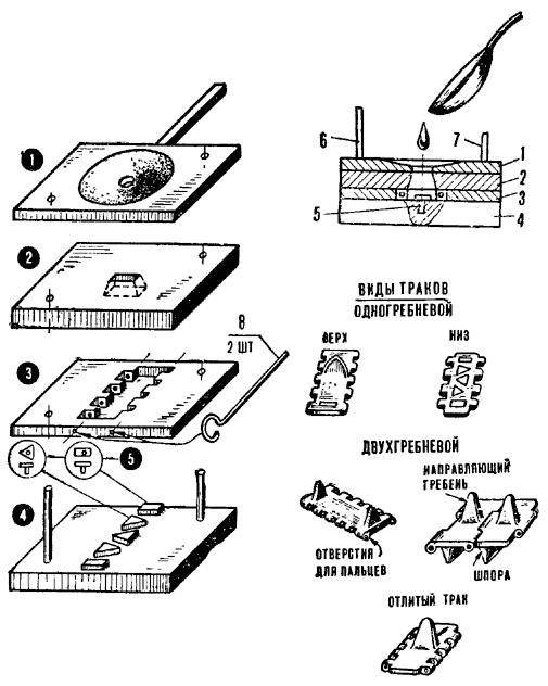

На данный момент форма трака для вспенивания полистирола не полностью готова: нет нижней плиты, верхняя плита не собрана с формообразующими гребней и нет отверстий для общей сборки/разборки для последующего использования.
Форма должна состоять из 4 деталей. Первые две это левая и правая половины (этакие расчёски) для формования проушин под пальцы. Третья – нижняя плита (её нет) и формообразующая вафление трака и грунтозацепы на опорных плоскостях трака.
Четвёртая это, как говорилось раньше, плита состоящая из формобразуюших гребней и боковых плит.
Две пластинки со странными вырезами – запасные контуры гребней. Мелкие щели на пластинах – для прохождения пара во внутрь формы.
