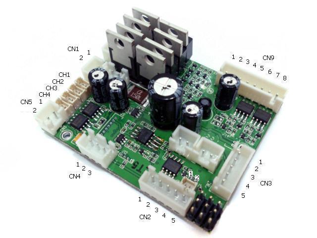

дело не в плате, а в схеме подключения с картинки.
Ну, по схеме на картинке не подскажу - у меня откат на сервоприводе и подключён напрямую к плате управления (она это позволяет).
Вдруг кому пригодится. Схема подключения RX-18 канал CH9 (нумерация слева на право): 1. +мотор поворота башни; 2. -мотор поворота башни; 3.+механизма подъема башни; 4. -мотора отката пушки; 5. -механизма подъема башни и минус мотора отката пушки; 6. +фары,пулемет (видимо это индикатор над башней); 7.-фары; 8. -пулемет. Этот тот минимум который необходим для покатушек. Правда откат башни у меня не работает (мотор исправен). Вопрос к знатокам: может я откат неправильно подключил? Еще вопрос: когда срабатывает механизм отката от замыкает на корпусе концевик, он для чего?
Это триггер для звуковой имитации и отката танка при выстреле.
По распиновке:
CN9:
- Machine gun LED-
- Head Light LED-
- Machine gun LED+,
Head Light LED+ &
AIRSOFT/RECOIL
Motor+ - AIRSOFT/RECOIL Motor-
- GUN ELEVATE MOTOR
- GUN ELEVATE MOTOR
- TURRET MOTOR
- TURRET MOTOR
Хоть на фото плата Clark TK22, но распиновка стандартная HengLong.
Концевик для отката танка во время выстрела . Подключен у меня так ! CH3
у меня танк делает откат при выстреле даже если только мотры подключены, поэтому и возник вопрос
Кстати: при подключении выяснилось: в стволе стоит простой белый диод, а над стволом светодиодный, у всех так?
светодиодный диод)))) поржал
по теме в стволе стоит диод который имитирует вспышку выстрела. над стволом в маске стоит ИК-диод который послыает ик сигнал
Machine gun LED
переводится как пулемет, это что за диод (где стоит)? и куда подключать диод из ствола? можно ли параллельно с инфракрасным подключать? последний разъем (5 контактов) индикаторы попадания куда их подключать?

Народ, кто подключал электронику Т-72 к RX18 от HengLong - куда там (к каким конкретно контактам) подключать светодиод из ствола. Нашёл схему, но там под ксеноновую вспышку, а у нас обычный светодиод стоит.
Я вчера попробовал параллельно воткнуть к ИК-диоду, правда не работает, но возможно контакта нет. Сегодня буду проверять по отдельности и вместе. Кстати, хочется добавить света (на примете прожектор на башне), кто нибудь уже это делал? Думаю использовать начинку от диодного фонаря
Так делать не надо. Я узнал, что светодиод надо подключать через резистор (порялка 1 КОм) в разрыв концевика на откате. Но надо посмотреть, сколько вольт приходит на концевик, чтобы не спалить светодиод.

По поводу диода в стволе: диод работает только в 9 канале (т.е. в разъеме пулемета либо света) при подключении к ИК-порту не работает (вероятно) другое напряжение. Случайно замкнул два провода из канала 9. Между платами что-то засветилось и появился запах оплавленного пластика. При проверке: не работают контакты отвечающие за поворот башни.Плату реально восстановить (помогите схемой) или нужно новую заказывать?
Я уже писал ранее про светодиод в стволе:
Вряд ли найдёте схему. Хотя, попробуйте разобрать и посмотреть что сгорело. Но морально готовьтесь к покупке нового блока.
