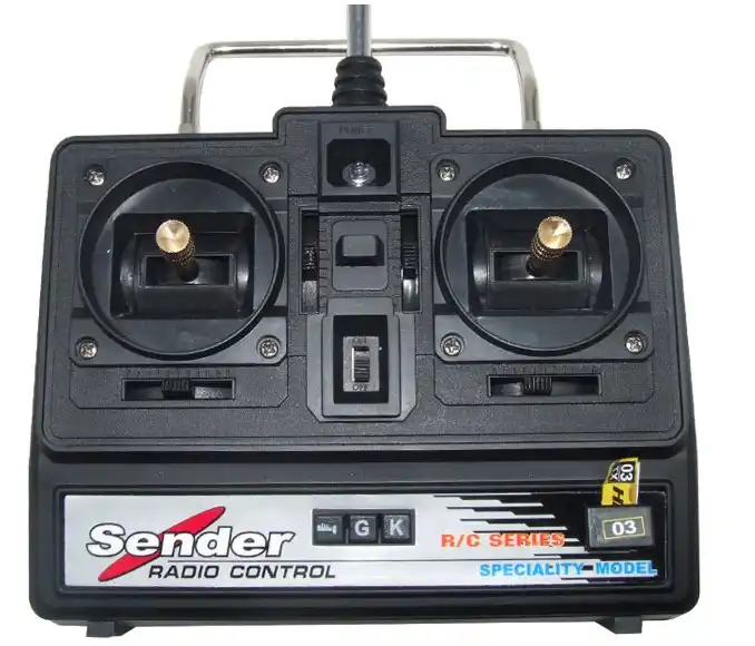

Всем привет. Есть рама танка, не знаю точно какого но суть проблемы в том что есть пульт с приемником от вертика Walkera - WK-2402 и я бы хотел совместить танк с приемником RX2423, и вроде это вышло, но я не понимаю как реализовать реверс, то есть танк едет вперед и может разворачиваться, приемник имеет встроенный регулятор как раз на 2 мотора но я так понимаю нельзя заставить встроенные регуляторы в приемнике работать в режиме реверса, единственное что я знаю это применить серву с переключателями, но это несет то-же некие сложности…
Нету-ли готовых решений? К примеру спец аппа которая хорошо с танком будет работать или контроллер для танка…
Если существует нормальный способ то я бы рад просто купить подходящую аппу и систему которая будет управлять танком.
Нашел вот такую плату HL18-026 но какая для нее аппа, что она умеет? Смогу-ли я ездить вперед/назад/разворачиваться/что-то еще…
Tankoman=
Начнем с конца
jeka101:

jeka101
Всем еще раз привет, уж и написали господа вы…с Новым годом кстати.
Вообщем я в этой теме еще новичок, понял что надо все разложить по полочкам:
  1. Есть шасси танка, 2 коллекторных мотора и все.
  2. Есть аппа которая в первом посте указана.
    Задача:
    Шасси должно ездить вперед, назад, разворот. Все, больше нет задач. Звук, управление башней и прочие доп опции ненужны в принципе.
    На этой аппаратуре я смог научить ездить шасси вперед и разворачиваться, но реверс не сделать, так как регули не могут в обратку работать. У меня нету серв что-бы применить микрики и нету решения как сделать что-бы они не вызвали КЗ в регулях даже если их поставить.
    Исходя из этого я спрашиваю, какой самый простой выход чтобы танк мог просто ездить полноценно и все?
    Я так полагаю подойдет любая не вертолетная 4х канальная аппа, автомобильная? Коллекторные регули с возможностью реверса? Я не знаю какие именно…
    Или лучше поставить контроллер для танка? Если да то какой подойдет для базовых функций. И так или иначе все равно нужно регули научить как-то реверсировать или 4 штуки ставить?)))
