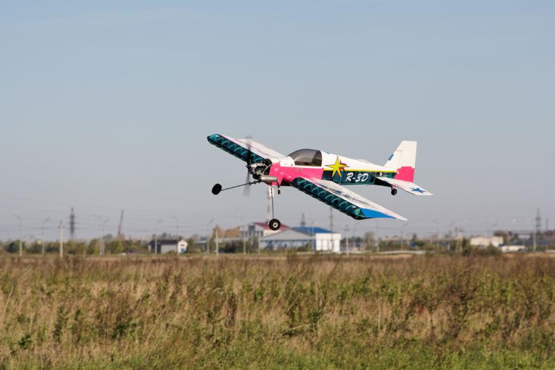

xuligan
не Rich 4, но все же, Richmodel R-3D , почти в горизонтальном полете оторвалась левая половина крыла, явный не проклей, развалился узел крепления на трубе. И вызывает к тому же качество самого материала, вся фанера хоть и толстая где нужно, но уж очень похожа на апельсиновую, только шлифованная.
В первые полеты также на очень НЕ грубой посадке вырвало шасси(хорошо что по совету с форума снял обтекатели).
Вообще самолет очень понравился в полете, в мотором 4Т61 висит легко.
Вес без топлива полностью снаряженый 2056гр получился, летает не то что пешком, а ползает по небу на холстых:)
Так он выглядел собранный, так с оторванным шасси, а вот это уже после падения без крыла, высота метров 30, крыло уже принеси и положили рядом.
