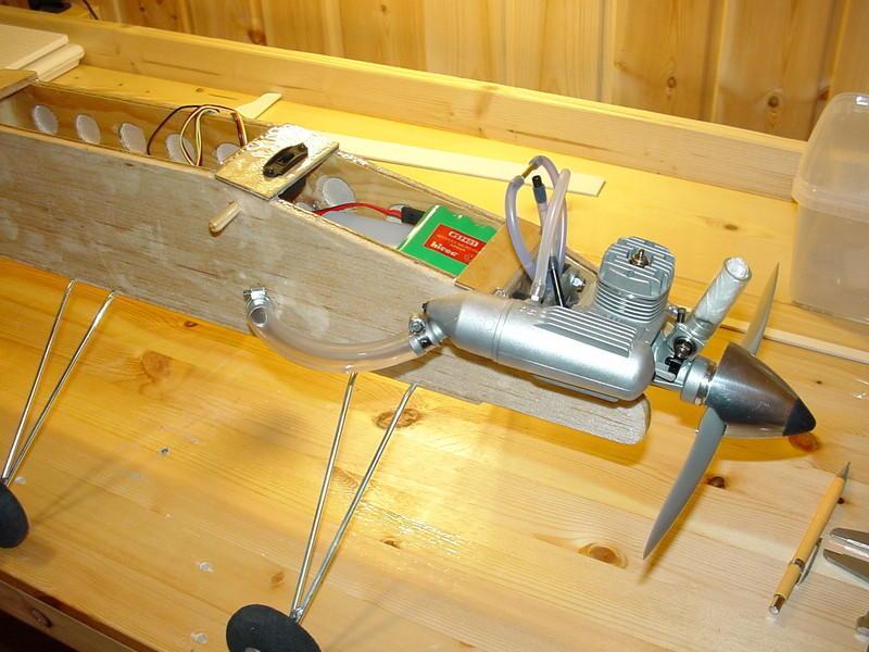

Тоже сделал пеналет с каркасом из фанеры тренера для начала, попробовать свои силы и технологии. Модель весом почти 2 кг двиг асп 25 пока взлетел раз 8 кувыркнулся и хоть бы хны ему. обтянут скотчем масло тряпочкой с спиртом протер и порядок.
alex_78
а я вообще выхлоп вывел в хвост фюзеляжа и модель всегда чистая.

Mikele_P
alex_78:
Упали обороты где то на 300
Что-то не могу уловить, как у вас мотор крепится. И еще, похоже самолет четырехколесный?😃
alex_78
Это не мой самолет я готов приложить фотки своего но не знаю как их прикрепить они много весят а так же видео первого не совсем удачного полета. Если подскажете как то готов прикрепить.

pa205
т.е просто трубку на глушак и в хвост без всяких заплетов?
