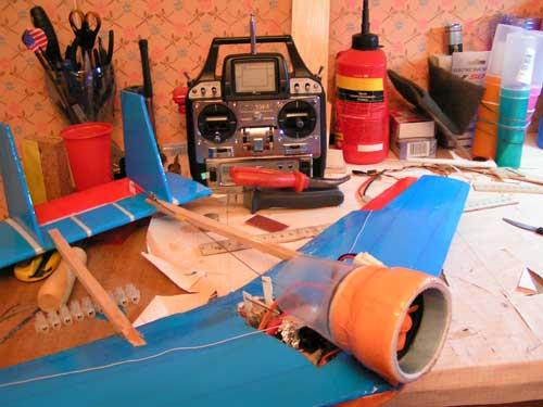

А почему бы не забубенить спрямляющий аппарат сразу после винта? Какая разница выпрямляет поток эта “подставка для кофе” или неподвижная часть оперения?
mAVia
Alexm12:
Можно забубенить, и кольцо одеть сверху на это всё. Получим подобие импеллера.
Вот такой самолёт получиться: rcopen.com/files/47cda548997073007745914d
