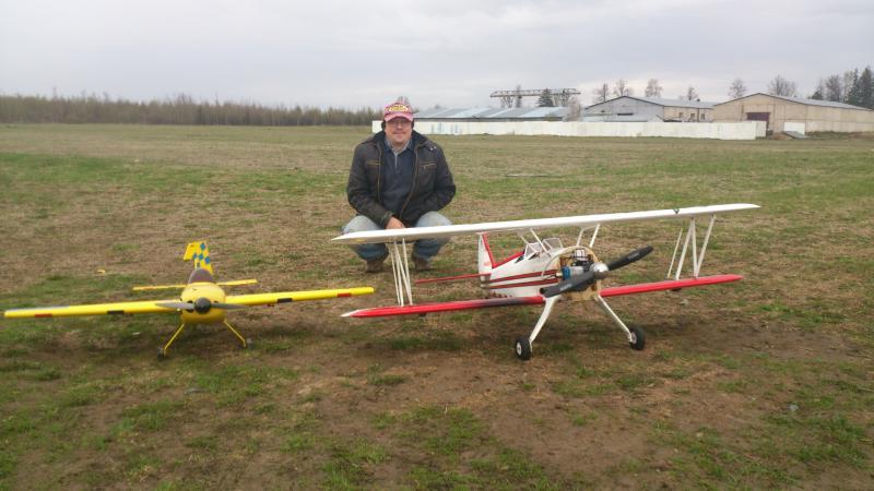

У меня вот такая Фунтана, из старинных фанеройдов.😃
rcopen.com/files/5543b619997073007794d4ab
