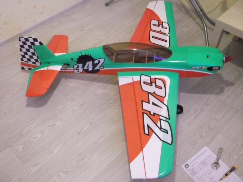

это верно.Максим а фото модели в нескольких ракурсах можно?
Да, конечно. Сейчас возможности нет, я в другом городе. Вернусь 4-го и выложу

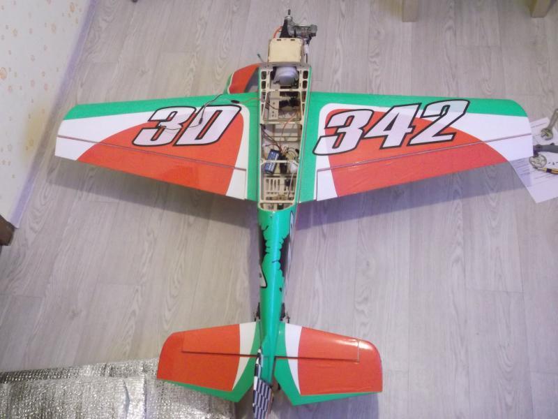

Как и заказывали. В силу того, что комната маленькая хорошее фото было сделать сложно. Вот что получилось:
Если нужен какой-то конкретный ракурс, то пишите и я сделаю.
