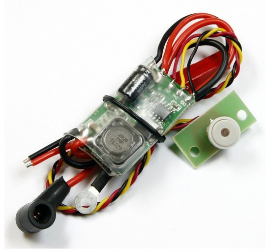

Что то я тормознул, смотрел на один, а заказал другой.
В этом нет управления с приемника, только 15 секунд прогрев при нажатии кнопки.

зимой нормально работает.нажал-моргает а после горит 15 сек. калит.на 5-й секунде горения индикатора стартером и запуск без проблем.
V_Alex
Маркс:
Судя по наличию дросселя, там стоит какой-то 5-Амперный импульсник, скорее всего, AOZ1094. Он не сможет работать в режиме подкала (включение-выключение с приемника на малом газу) длительное время по тепловому режиму. Для подкалов используется другая схемотехника (как в стартовых панелях) и, как правило, отдельное питание.

Что удивительно, заказывал одно устройство, а пришло совсем другое.
Маркировка отличается, на моем RCD3007E.
Нашел такое, только без Е на Али
www.aliexpress.com/item/…/32509044719.html
и аналог на Хобби Кинге
HobbyKing On-Board Smart Glow Driver
И небольшую тему у наших заокеанских коллег www.rcgroups.com/forums/showthread.php?t=2526672
Есть даже мануал Мануал для RCD3007
Теперь буду разбираться с десятью режимами ))

Mode 3: manual trigger or remote control trigger
This is a typical operation mode of GENERAL USE GLOW PLUG DRIVER, it is controlled through receiver or manual. Under manual trigger control mode, it is compatible with trigger operation of mode 1 and mode 2; Under remote control mode, it will be half power output (stable working mode) when the three-gear switch turns to middle gear, the up gear is full power output (starting up mode), as soon as the three-gear switch is turned to the up gear for more than 30 seconds, system will enter stable working state automatically, even if the switch is still at its up gear; it will turn off the driving power output automatically after 5 minutes of stable working mode, so it won’t use up the power. If button pressing and remote control is operated at the same time, button pressing will get priority for working.
В начале речь идет о том, что режимы 1 и 2 (мануальные с кнопки) будут работать как прежде.
В конце, про то, что кнопки имеют приритет над аппаратурой.
А вот в середине, понял только половину,
используется трех-позиционный переключатель в канале управления или любые миксы.
т.е. в среднем положении канала - будем иметь половину мощности накала.
в верхнем положении канала (максимальное значение) - режим полной мощности, стартовый режим.
если верхнее положение больше 30 секунд - автоматом переходит в среднюю мощность.
вроде как с этим разобрался, а вот дальше в тупике.
А еще понял, что через пять минут все равно будет ОФФ, не зависимо ни от чего
судя по всему я почти со всем разобрался.
короче будет нужен микс, “выключающий” канал управления при изменении канала газа.
и возвращающий его в среднее положение при уменьшении в канале газа.
ну и плюс тумблер.
тумблер UP - стартовый режим
тумблер в среднем положении - подключается микс
тумблер DOWN - подкал выключен
Я все правильно понял ??
