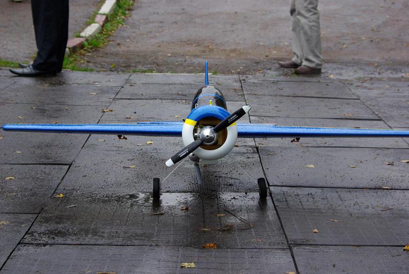

Кто подскажет, какой винт поставить на як-54?
Мотор ос макс 46 АХ
И вопрос по посадочному режиму, углы отклонения флапов и руля высоты
rcopen.com/files/46f56ae8997073007703df18
вот здесь мотор стоит со смещением относительно центра капота, и ещё вопрос как сделать чтобы вал был по центру
lurii
Boroda_177:
Мотор ос макс 46 АХ
У нас он прекрасно летал с MasterAirscrew12x4 на фотке похоже он и есть.
Boroda_177:
Двигать мотораму влево компенсируя выкос вправо.
На мотошпангоуте обычно 2 верт.полосы ставят - вторая правее от центра - вот по ней и надо ориентироваться.
Boroda_177
Пасибки, я так и думал, только сомневался малость =))) вообще пока не приложешь ничего не понятно =)))
