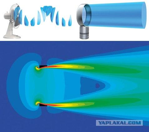

Всемирно известный британский новатор Джеймс Дайсон, изобретатель пылесоса без мешка для сбора пыли, водопада, текущего вверх, и целого ряда других полезных и бесполезных вещей, сумел в очередной раз удивить мир. Он выпустил на рынок стильный комнатный вентилятор без ротора и лопастей. На первый взгляд – чистая загадка. Секрет из устройства, впрочем, его автор не делает.
Неудивительно, что сенсационная новинка от сэра Джеймса опять-таки “колдует” с воздухом. Только выяснилось это в последний момент. А сначала британцы не говорили даже, из какой области их очередная конструкция. Вот такой интригующий тизер Dyson выпустила незадолго до премьеры. Испытавшие новинку сообщают, что “игрушка” поначалу производит неизгладимое впечатление, особенно если просунуть руку в кольцо. Чувствуется, что основной поток формируется где-то на небольшом расстоянии перед устройством, в некоем "фокусе. Благодаря форме крыла и профилированной щели внутрь кольца засасывается в среднем в 15 раз больше воздуха, чем проходит через турбину, укрытую в основании вентилятора (иллюстрации Dyson).Чертежи и разрез раскрывают, где всё же спрятан собственно “вентилятор”, то есть крыльчатка. Однако это крошечная турбинка с хитроумно изогнутыми лезвиями, спроектированная по образцу авиационных турбин, мало похожа на простой “пропеллер”, обычно применяющийся в подобной технике (иллюстрации Dyson, pocket-lint.com, dailymail.co.uk).

И сдается мне что в чем-то там подвох, уж больно велика разность потоков.

А что если поставить хороший импеллер на всасывание воздуха?
На этой картинке показано что воздух так же подсасывается из передней кромки кольца, а если всё это будет в полёте на большой скорости, то эффект увеличения скорости потока должен ещё больше увеличится?😃 Или я ошибаюсь?

Есть схема струйного насоса. Суть схемы заключается в том, что трубка малого диаметра смонтирована внутри трубки большего диаметра. Принцип работы примерно такой: скоростная струя из трубки малого диаметра ускоряет воздух или жидкость, находящийся в трубе большего диаметра. Если не нужен большой перепад давлений, то соотношение диаметров труб может быть любым.
Не вижу смысла повторять данную конструкцию, тк кроме настольного вентилятора с повышенным уровнем шума, ничего не получится.

эжектор называется
Вячеслав_Старухин
Хороший вентилятор должен гнать большой по площади поток воздуха с малой скоростью. Что в данной конструкции и реализовано с помощью эжектора.
Турбинка через себя прогоняет малый по площади поток с большой скоростью.
Что в 15 раз больше, так это по площади сечения, скорость потока соответственно падает более чем в 15 раз, энергия из ничего не берётся.
Поэтому в качестве импеллера не годится.

А вот эта картинка сверху показывает, какой неравномерный поток получается от классического вентилятора по сравнению с предлагаемым?
