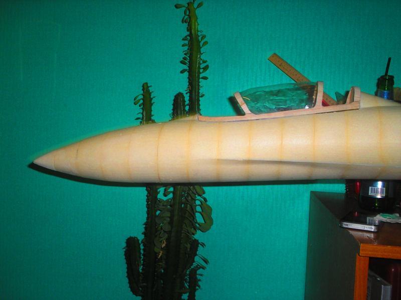

Фоткал, фоткал… Ну как есть. Тушка зашпаклёвана на фото

smg2000
Миш. У тебя тоже наплыв крыла снизу в районе стыка 8 - 9го слоя просажен? На фото отчётливо видно. А я думал, что шкуркой просадил…
potolkoff29
smg2000:
У меня тоже
