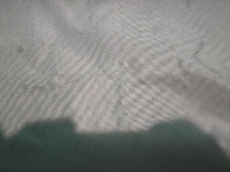

Дим не пойму почему у тебя невидно стекла на фюзе может я не тот лак использую или что то не так делаю анологичный вопрос Жене ?
Может у тебя ткань толстая? У меня 25г/м2. При трёх слоях просматриваются все стыки пены (клеил на монтажную пену - пожелтела). Аквалак вот такой: www.feidal.ru/catalog/detail.php?ID=1006 (не реклама)
У меня один слой стеклоткани и три слоя лака с промежуточной шлифовкой
ткань у меня пять сотых в толшену ,а вес на квадрат я не знаю на работе разжился ей,и она у меня не капли не прозрачная
поглядел на твои фотки и понял что стекло видимо у меня не то
у меня не знаю какое, знаю только что оно самое тонкое. Зато у тебя наверное покрепче будет, но потяжелее
взвесил кусок метров 6 и метр в ширину 415г
штангелем измерь. сложи 10 слоев и скажи что вышло
померил 10 слоёв вышло 0.8 мм разделил на 10 вышло (0.08 слой)
вот пара фоток может поймёте визуально
