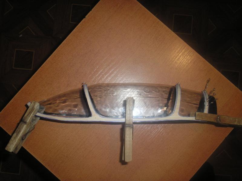

сделаю рамку по шаблону из бальзы укреплю 1мм фанерой (рёбра жёсткости) ,вставлю стёкла

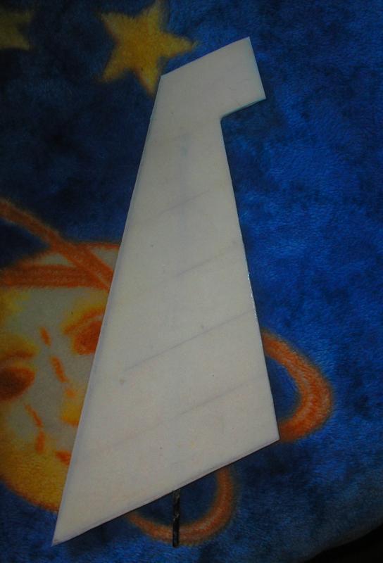

Жень жду твоей критики )))))))))))))))))))) ,1 слой стекломата
вроде по картинке, глянец не снял?
Отрывай скорее, пока не присохло)))) У тебя на передней кромке (там где перегиб стекломата) образовался воздушный пузырь, это из за того что кто то переднюю кромку либо криво склеил, либо криво вышкурил. Тебе нужно чутка подшкурить ту часть кромки которая самая нижняя в левой части на фотографии.
Стекломата одного слоя вполне достаточно, а вот лаком можно в три слоя покрыть с лёгким шкурением между слоями.
