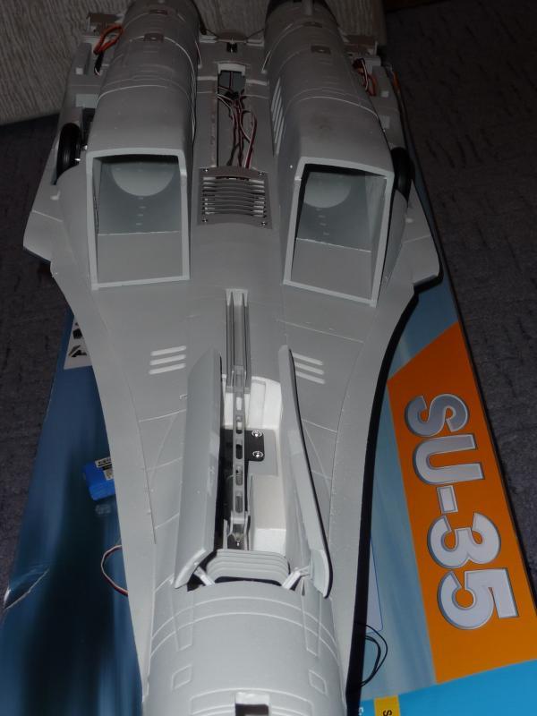

Да уж… Вес модельки перевалил за 4кг. Со всей электроникой - 4800г.
Сделал доп окна. Снизу закрыл решётками, сбоков не закрывал:
Тяга, при той же схеме измерения, честных 3кг.
Вот думаю резать окна с внутренней стороны… Хотя это наверняка сильно уменьшит подъёмную силу модели.
Может кто что посоветует на этот счёт?
Прорезал окна 50х40мм с внутренней части мотогондол. Тяга не увеличилась ни на грамм. Зря резал.
На стенде эта мотоустановка дала 2,5кг(один двигатель)
После установки в канал тяга сильно упала 😦
Куда делось ещё 2кг тяги?!

Вес 4кг тяга 2,5кг токов 50А на 5s. Заказал 6s, скоро привезут.
Как то так было…
У меня без вырезов то же 2,5кг, только на 6S
С вырезами 3кг
Убивает то , что в статике каждый имп даёт 2,5кг на 4S, а в канале проседает в два раза!!!
а не мало? помнишь картинку, сам показывал, как на китайском миге сделано, там площадь окон по-больше будет.
Тоже думаю что резать надо без пощадно. У меня на су-35 воздухозаборники расширены (не копийно) и доп. окна большие
В идеале, конечно надо увеличивать воздухозаборники. Пусть не копийно будет, зато получим выигрыш в тяге

Вот порезал:
Тяга 3кг.
Писал же выше, что сначала вырезал снизу и со стороны шасси - 3кг получил.
Добавил окна изнутри, тяга не изменилась.
Смысл резать ещё окна?

мне кажется нужен эксперимент на простой трубе. т.е. что-то мне подсказывает, что имеет значение расстояние от окна до импа.
Вероятно.
У меня расстояние от окна до импа 80мм
Длина окна 50мм, ширина 40мм
ну раз начал резать… порежь еще одно через, скажем, 50мм и погляди на тягу.
Сначала попробую потестить двигатели по одному, что бы понять влияние движков друг на друга из-за доп. окон между мотогондолами.
Мне кажется надо делать много маленьких жабр в том месте где воздухозаборник идёт на расширение, прямо перед стойкой.
Померил сопротивление ковра на сдвиг модели с места ~300г
Зарядил акки.
Замерил тягу каждого двигателя. 1630 и 1670г.
Замерил тягу всего вместе после зарядки - 3700г. Потери на сдвиг модели с места 300г. Итого получаем 4кг на свежих акках.
Наверное надо было зарядить акки.

А если серьёзно, то отсечки не было ещё. На стенде мотоустановка даёт 2,5 кг. В канале 1,9-2кг. Есть куда стремится.
