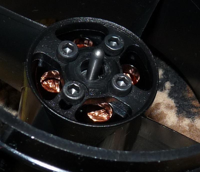

Начал устанавливать мотор в имп. и появились вопросы:
Какими винтами прикручивать(в комплекте к моторам крепления не было)?
Похоже которые использовал не совсем к месту - сильно торчат, потеря 1,5-2мм при посадке крыльчатки на вал.

Colo
Вячеслав!
отвечу здесь, хотя Вы и спрашивали в личке отвечу здесь - другим пригодится 😃
AlienRainbow:
Добрый день!
Есть такое оборудование:
  • EDF Ducted Fan Unit 7 Blade 3inch
  • HXT 2835 (380S) 3900kv Brushless Inrunner - рекомендованый
Какой мотор нужен для EDF Ducted Fan Unit 7 Blade 3inch, чтобы получить оптимальную/максимальную тягу на 4S или 6S ?
P.S. Никак не могу на вал натянуть адаптер крыльчатки на вал мотора
винты для монтажа мотора в импеллер нужно другие использовать ? На фото что получается
Изображение: rcopen.com/files/4f1eb0e399707300779ee90b
  1. я не знаю, какой гондон на ХС дает рекомендации о моторам для импеллеров НАОЕ (лирическое отступление)
  2. конкретно для данного импеллера (раз уж он есть) - можно попробовать моторы с 1500-1800 КВ.с мощностью НЕ МЕНЕЕ 1000Вт на 6S - надеюсь будет более-менее вменяемый результат по токам\кпд
еще рекомендую просмотреть ветку “оыт работы с импеллерами…” - там есть тесты этого изделия, в том числе и мои и др.
