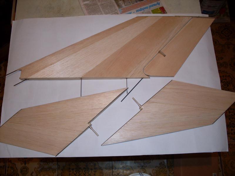

сергейz:
Сервы можно и в хвост поставить ,но тогда для центровки в кабину пилота пол стакана водки , те же 100 грамм.
если киль сделать легче (он ведь не в 2 раза больше стаба, а весит 85 грамм против 38 - почему?), то может и не надо 100 грамм в кабину наливать.
сергейz
Airliner-rc:
Та где то в два раза.rcopen.com/files/54b1889f99707300777d5d0b
Airliner-rc
это визуально только, тем более уведьный вес маленькой детали всегда выше, чем у большой. И даже если стаб по площади в 2 раза меньше киля, то весить он должен не в 2 раза легче. К тому же вон какие то лишние карбоновые трубки или штыри из киля торчат, наверняка грамм 15 весят - долой их, с поторохами.
