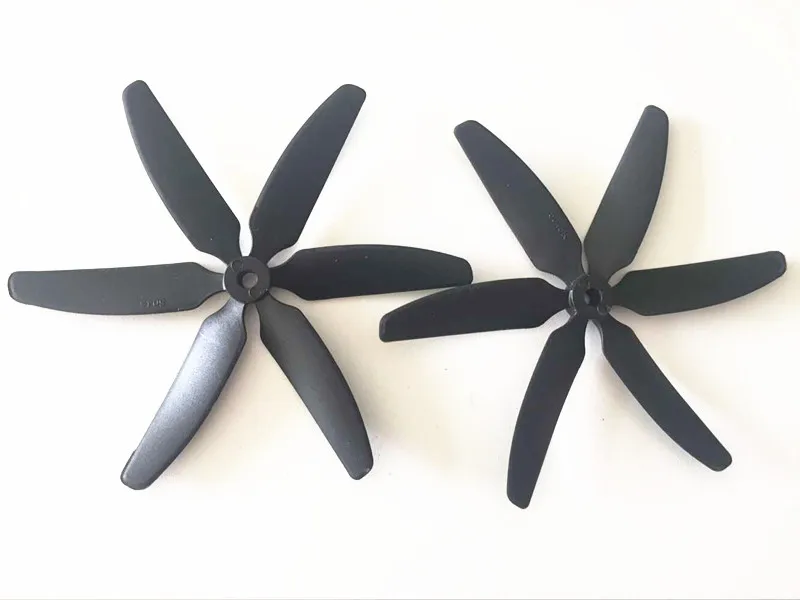

Наконец приехали винты и движок. Перепаял двигатель, отбалансировал винт. Потестирую на стенде и если в порядке - буду ставить.
a_centaurus
native18:
Это склейки трехлопастных? Поясни, пож., что за зверь?
CrackoMod
Очень похожи на 5" что гоняют на 250х акро-квадриках, не они?
a_centaurus
native18:
Да, для гоночных квадриков.
Интересно как 6-лопастные роторы будут вести себя в туннелях. Они ведь разработаны для свободного пространства(?). Отпиши, пож. когда испытаешь, Виктор.
native18
a_centaurus:
Вообще-то много лопастные винты устанавливают для уменьшения диаметра при сохранении тяги. Другое дело, что у них низкий КПД. Конечно в трубе тяга будет еще ниже ввиду отсутствия бокового притока воздуха. К тому же у меня стоят жалюзи на входе и выходе.
После установки сообщу общую разницу по тяге.
native18
Значит так. Тяга винта с двигателем на открытом пространстве 580г, при установке на место передней СУ - около 300г. Жалюзи и труба съедают почти 50%.
