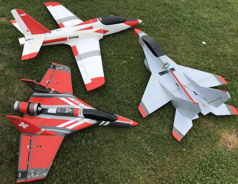

Как всегда думаю чем обтягивать, оклеивать, как красить? На этом этапе порчу обычно все. Последний самолёт rcopen.com/forum/f101/topic554176 я оклеивал тонкой бумагой на аквалаке, вышло неплохо, но на него плохо легла краска (как акварель на мокрый лист бумаги) и бумага впитывает в себя влагу. Если летать перед хорошей летней грозой самолёт тяжелеет на пару сотен грамм блин! плюс бумага как то скукоживается от влаги и отстаёт от пеноплекса, колхоз выходит.

Много было пены на каждый день затянутой скотчем). Если брать пленку, то Оракал 641 как я понял. Форму я выбрал не самую прямую фюзеляжа, боюсь складки будут…если натягивать чулок, то складок ожидаю меньше, а по весу поидее как пленка будет. Мне в целом надо кусок пленки купить или найти у кого то в обрезках и попробовать кусок пеноплекса обтянуть и замерить вес. Тут близко к дому не знаю где найти, в Москву ехать надо, а на это пока времени временно нет. На Озоне есть Оракал 641 по 500р за 0,5 погонных метров.
.если натягивать чулок, то складок ожидаю меньше, а по весу поидее как пленка будет.
Не будет. Будет больше. Не надо себя обманывать. Смола, краска, шпаклянуть что то захочется, два веса от пленки получится, зуб даю. Да может визуально будет вылизано, но ты же строишь быстрый самолет, даже если будет чутка морщинка где, кто это в лете заметит на скорости даже с десяти метров. Хозяин барин Дим, строй, крась как душа лежит, я в смысле того, что не просто умничаю, просто делюсь своим опытом не голословно, а в свете того, что юзаю примерно такой самолет, что ты задумал строить, уже почти три года.
