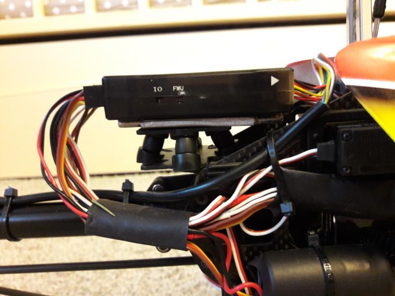

Да, я заказал Pixhawk PX4 версии 2.4.8 с Ublox GPS NEO-M8N. Жду поступления в конце января. Пока готовлю модель под установку автопилота. Приблизительно это будет выглядеть так:
mvpolushin
Да вижу подход к виброразязке хороший, но думаю вы с ней не куда не улетите, в стабе будет все ок) а в авто режиме будет прыгать вверх вниз)) я бы вам рекомендовал заменить поролон между пиксои и площадкой виброразвязки на пластину свинца или олова грамм 50-70 rcopen.com/files/57db952a9970730077dfa4cd здесь на фото видно.
То что видно на фото - на самом деле микропористая резина (утеплитель K-FLEX), обладающая хорошими демпфирующими свойствами. Тоже думал об утяжелении контроллера свинцовыми грузиками общим весом 15-20 гр. (используются при балансировке колес а\м)

Вам этот поролон незачем достаточно стандартной площадки и утяжеления гр. 50-80 а 15 г мало. Я тоже изначально испытал без утяжеления пикса, вибрации были за приделом нормы, оловянная пластина 70г решала эту проблему.
и еще, ЭТО ОЧЕНЬ ВАЖНО, все фильтра нужно уменьшать со значения с 20 до 5, если этого не сделаете краш 100%
как то так дожжен выглядеть ваш барометр
