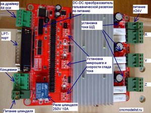

У него другая плата, чем у вас, прозвоните пины, на вашей плате могут быть отличие по пинам на эти входы. Если с пинами все в порядке, то уровень сигнала надо поменять, в настройках хоумов и лимитов нет ничего сложного. Для определения входящих пинов и их уровня сигнала, достаточно встроенной закладки - Диагностика.
Потом у него лимиты не правильно настроены, какой смысл в разных направлениях иметь один и тот же пин, считайте что в одну сторону не работает.
К тому же у него плата по входам без оптоизоляции, у вас кажется с гальванической развязкой, обязательно дополнительное питание.

Зависит, тут как такового жесткого стандарта нет, у него еще в входах есть 15 пин, которого у вас нет. Как раз этот пин часто используют под пробе, то есть датчик нуля.
Между датчиком нуля и хоумом большая разница.
А так любой пин можете использовать где и под что хотите.
