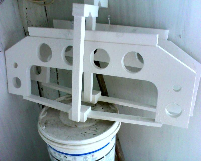

Потихоньку продолжаю изготовление станка. Отлил себе “маленький” токарный станок, на нем же выточил корпуса для подшипников. Переделал круглые бронзовые гайки пурика для компенсации люфта. Отлил часть оси Z для крепление шпинделя, а также корпуса под втулки скольжения (см. фото)

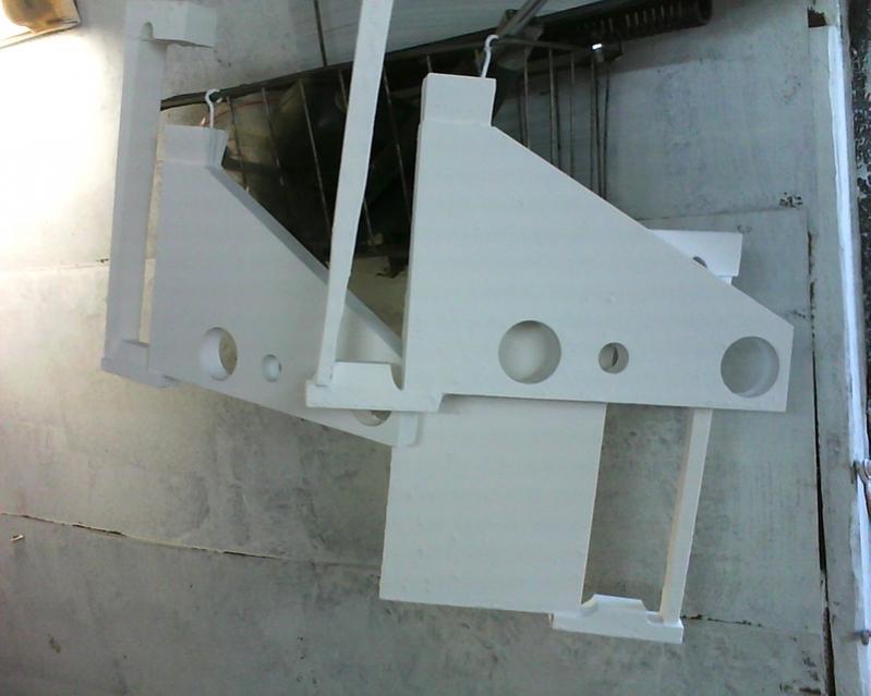

Печка, горелка, крупный, желательно мытый, хорошо высушенный песок, пенорезка (у меня это элементарный маленький столик с вертикальной струной, а для широких плоских раскроев - кусок ламината с двумя болами по бокам которыми выставляю высоту горизонтальной струны), экструдированный пенополистирол (т.к. обычный пенопласт, даже высокой плотности - пористый, как-то быстро выгорает, что не есть хорошо).

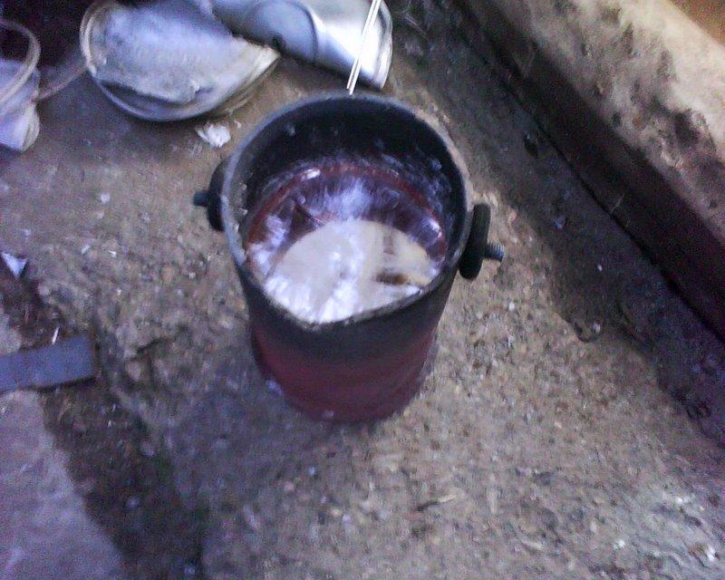

Для обмазки использую затирку для швов плитки, кажется “Atlas” называется. Где-то в интерене нашел, что кто-то ее случайно попробовал и получил лучшие результаты. Когда я лил в первый раз, у меня тоже ее немного нашлось, отлил и больше эксперементировать не стал, потому что лучше некуда. В первый раз наносил несколько слоев с промежуточной сушкой, теперь просто развожу в тазике ее с водой и прямо с кружки поливаю модель - получаемого тонкого слоя предостаточно, да и газопроницаемость у него гораздо больше в этому случае.
Насыпаем на дно емкости песка 4-5 см, кладем модель и засыпаем песком (конечно же литники, прибыли, питатели и т.д. к моделе приклеяны и обмазаны вместе с ней). Потом ставим сверху на литник приспособление для создания давления (кусок трубы, сделаю фото выложу, либо можно на иностранных сайтах по литью посмотреть) и льем.

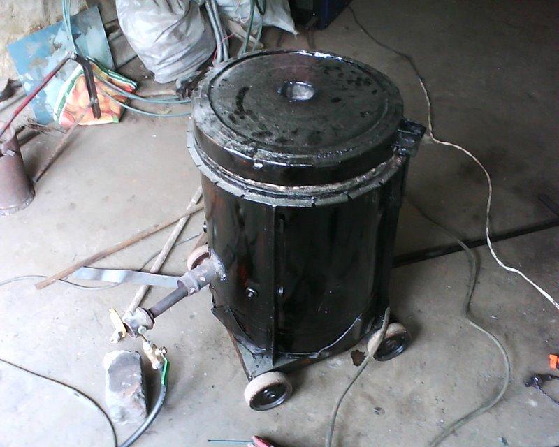

Печка из стиральной машинки Волга
Отлил боковины портала - обработки на станке потребуется самый минимум

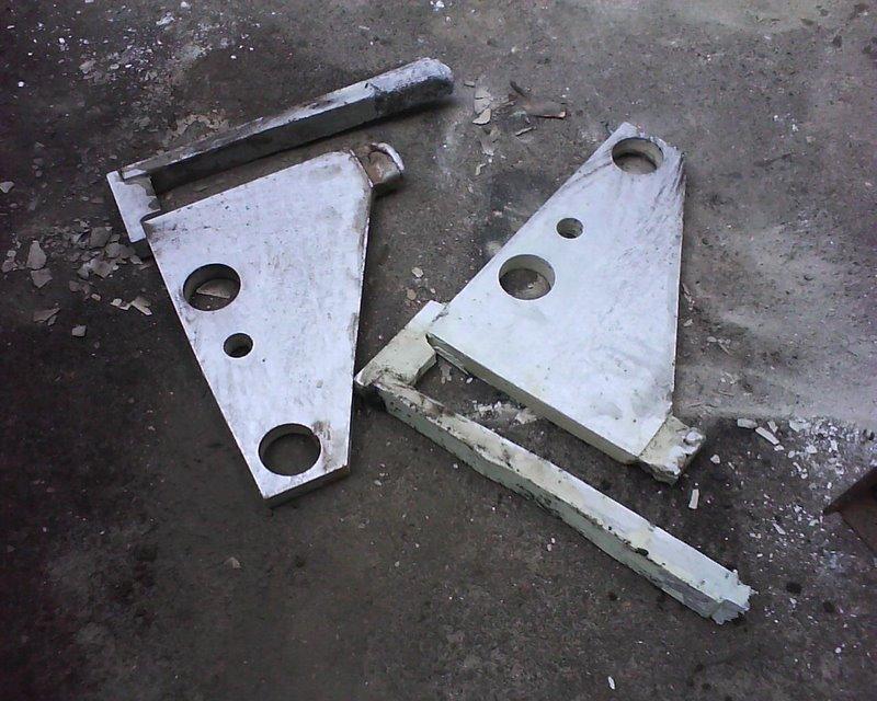

Отлил заготовки под фланцевые крепления направляющих, две из которых брак (полагаю, что сильно узким оказался стояк, а также много клея на питателях). Качеству поверхности не удивляйтесь, т.к. модели сделаны с большим припуском на обработку коронками на сверлильном станке.

sfi, тут такой вопрос по литью. Судя по фото, заливка по выжигаемому каналу идёт снизу моделей. И доп. отверстй для выхода газов нет? Тоесть всё решается за счет газопроницаемости этой самой обмазки? Может и непроливы поэтому? Просвети пожалуйста этот момент.
Выпоров я не делаю, суть в том, что металл замещает пенопласт и между ними образуется небольшой газовый промежуток, так вот крупный песок и обмазка с хорошей газопроницаемостью неприменное условие для получения хорошей отливки. Завтра выложу небольшую книгу по этому поводу и немного др. информации. (выпор хорош тогда, когда делается толстая оболочковая форма, а пенопласт предварительно выжигается, или как некоторые умудряются - растворяют его ацетоном и т.д.)

Это если делать тольстую оболочковую форму, тогда можно предварительно пенопласт выжигать (я лью по пенопласту а модель покрываю тонкимм слоем раствора atlas). Это как в литье по выплавляемым моделям. Модель из воска окунается в спец раствор (разные бывают, например, можно использовать тот-же anlas, не профессионально конечно, но пойдет, потом пока эта обмазка еще сырая ее обсыпают как вариант песком и сушат, потом нагревают и выплавляют воск, а после прокаливают - вот и получается форма под отливку.
А по печке немного подробней можно?
Лучше скачать вложение по печкам и горелкам, там много варантов, для себя определенно что-то найдете.
Я делал из того что было, а был у меня корпус от от стиральной машинки… С горелкой некоторое время эксперементировал (вначале не получалось такое пламя как на забугорных сайтах)
Я имел ввиду технические характеристики - мощность нагревательного элемента, объем расплава, время и т.д.
