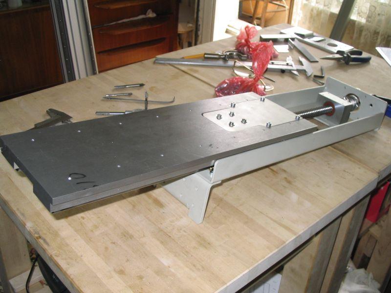

вот например Графовское творение - площадка Z из дюраля:
точно такую же можно например “отлить” из металлополимера и вывести плоскости. цена явно ниже будет.
какие будут мнения?
