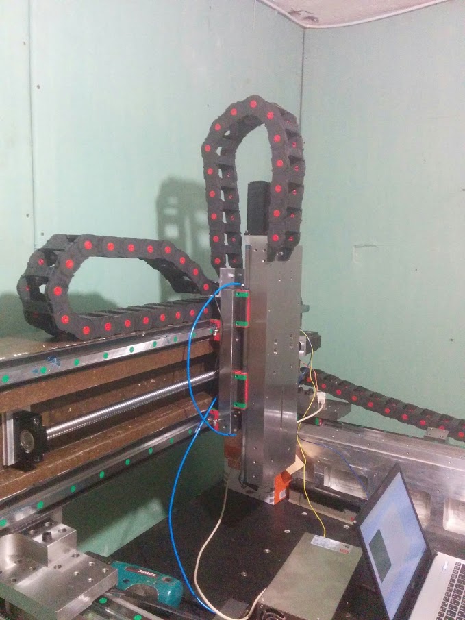

Тут больше строят, чем покупают. Вот строится аля датрон-рашн-едишн, без продажи почки, квартиры и машины:
600*700*250, 7кВт ATC, 600кг+150кг стол.
