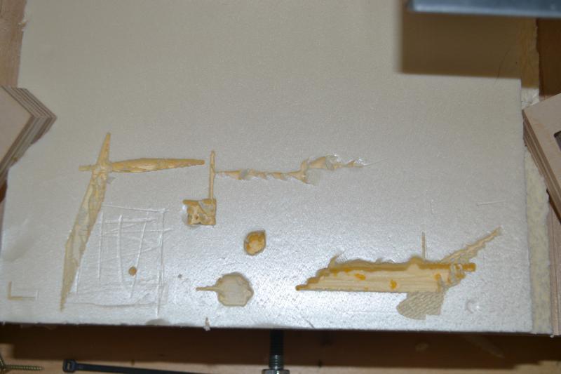

помогите, мач3 начинает по диагонали сверлить, не квадратом а изометрией…
valera123
nesse444:
вы сверлите или фрезеруете ?
valera123
nesse444:
nesse444:
фрезерую, вродебы
Дело в том что для того что бы вам дать совет надо с начало знать что вы делаете, если вы сверлите одно дело если фрезеруете другое, давайте определитесь без ВРОДЕ БЫ ! и в какой программе делаете УП ?
nesse444
делаю барельеф- он ведь фрезеровка. делаю в арткаме.
у меня нормально не получается вылечить мач
valera123
nesse444:
думаю вам бы под натаскать теорию, хотя бы элементарное, есть книга в инете по арткамму в примерах, скачайте там все написано шаг за шагом.
