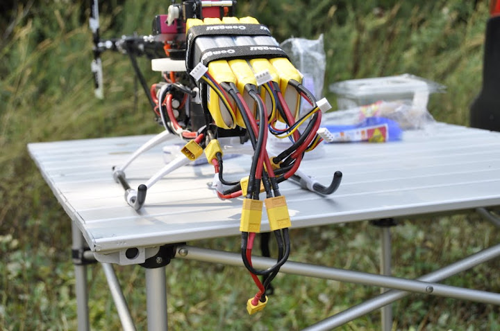

В общем выбрал пока компромиссный вариант - засунул вовнутрь литиевую батарею на 2200 7.2, но в “несъемном” режиме, буду заряжать прямо на вертолете. Регуль - в нос. Посмотрел на развесовку - 3С300025С х4 штуки - чуть назад. Надо батареи двигать вперед. 3С330035С х 4 штуки - идеально.
Рама действительно пошла новая, линки идеально сидят с качалками 19.5 мм. Выставил левелером тарелку за пол-минуты, проверил - во всем диапазоне линейность идеальная.
Надеюсь сегодня оно таки полетит. Осталось перекрутить межлопастной вал, собрать верхнюю часть головы и настроить регуль, все остальное потихоньку уже сделал.
aarc
капот налезает с таким расположением паков?
Александр_1-й
Не лизэ 😦
Сейчас пробую делать бутерброд 3+1. С 3+1 - как в пэестне, т.е. 3 штуки в ряд на ребро, плюс 1 сверху плашмя.
Леплю хитро липучки 😉
aarc
У меня на облете вот такой бутерброд был из паков Рино 2650:
Александр_1-й
У мну отлично получилось так - 3 батареи внизу (как у вас 4), а четвертая на них сверху плашмя. Пришлось помудрить с липучками “папа-мама”, но результат - великолепен. И отличный пак получился, и 100% совместимость с моим Хуррикейном 550.
В общем облетал сегодня. Одним словом ВЕЩЬ! До сих пор не могу успокоится - трое суток кручение гаек, но результат… оно таки того стоило.
