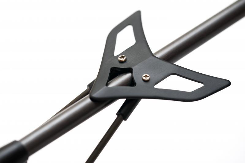

Сам хвост облегчить не получится.
Только добавить можно, поставив подшипники или хвост от мастер сп)
А вертикальное оперение на балке можно вообще убрать при желании, но я не рекомендую, оно меня спасало уже не раз.
У меня подкосы карбоновые и само оперение чуток пильнул
все это с подкосами и крепежем весит помоему 3 грамма.
Плюс после того как винт который крепит это самое опрение снизу к балке, расколол мне балку карбоновую, я от него оказался.
Вместо него подложил под пластиковый хомут резиновую прокладку и затянул хомутик двумя верхними шурупами.
Держится отлично.
Поэтому грамм 5 убарть можно только если полностью избавиться от оперения)
