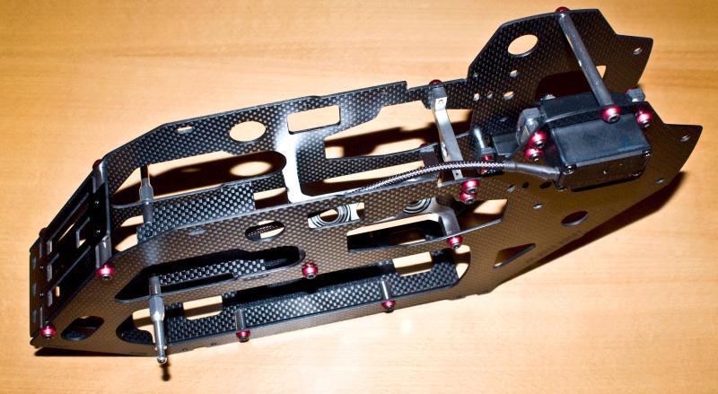

Поколхозил немного.Не то что необходимо было,а так для души:
Антивибрационная площадка,автор Kasama.
Лобовую пластину,та что крепится только на шлицах можно усилить.
Родные “загогулинки” для канопи заменил на вот такие.
Пара фоток с сегодняшних подлётов.

soundouk:
Канопи, по фактуре больше приближается к Аlign, трещин,сколов и неровностей не нашел.Крепится на четыре отверстия, фиксируются на вот такие шпильки.
А с установкой этих передних стоечек, на которые крепится канопа, не было проблем?
У меня в передних стоечках (которые длиннее) нарезана резьба М2.5. Хотя накручиваться они должны на шпильки М3.
На задних(коротких) нарезана правильная резьба. Рассверлить и нарезать М3 конечно несложно, но как то такой косяк напрягает.
Вот и Павел пишет
Motorhead_in_therion:
  • некондиционными оказались только 2 стойки капота - половины резьбы нет.
Сильно подозреваю что не “половины резьбы нет”, а резьба не та. А т.к. стоечки алюминиевые то М3 с применением молодецкой силы туда все же можно вкрутить, но сложно.
