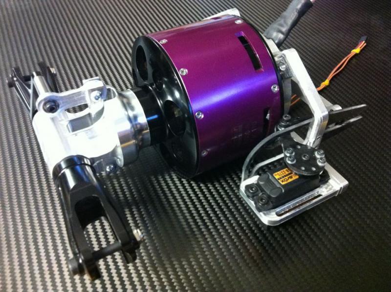

о ВМГ с изменяемым шагом на коптерах…
нашел сегодня читая дневники пользователей форума, очень интересная конструкция как мне показалось и надежная, потому что простая как три копейки)
