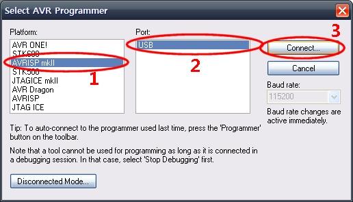

Помогите прошится. Делаю всё по инструкции. Поставил драйвер, комп программатор нашёл, при подключении программатора к плате светодиод коротко моргнул. Но далее при попытки соединения - rcopen.com/files/4da9326f9970730077ba5076 ничего не происходит, это окно выходит заново каждый раз. Пробовал разьём переворачивать на плате безтолку. Где ошибаюсь?
avvic
Судя по описанию, комп не видит программатор… Какой программатор вы используете?
Попробуйте соеденить с компом БЕЗ подключения программатора к плате.
