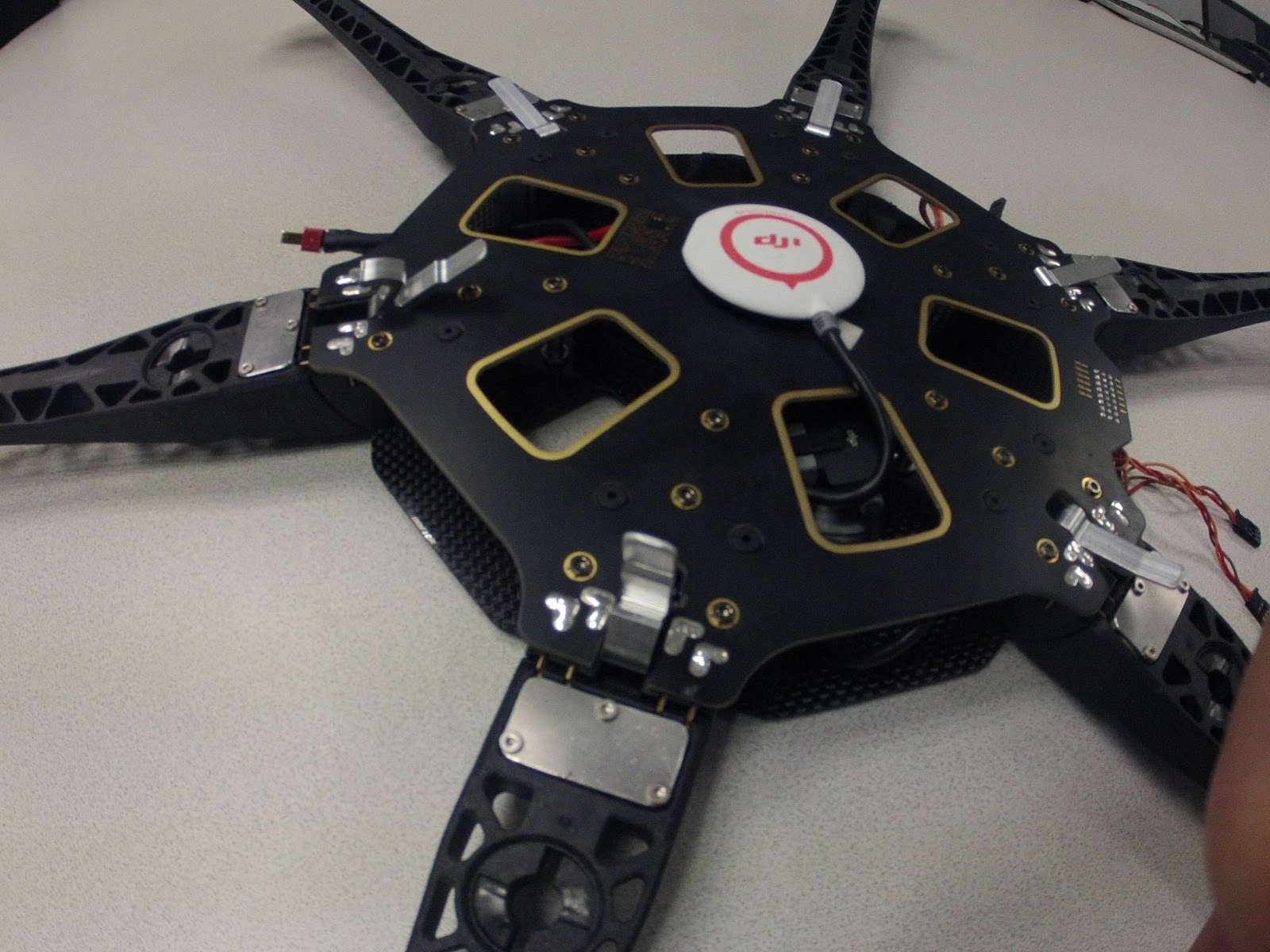

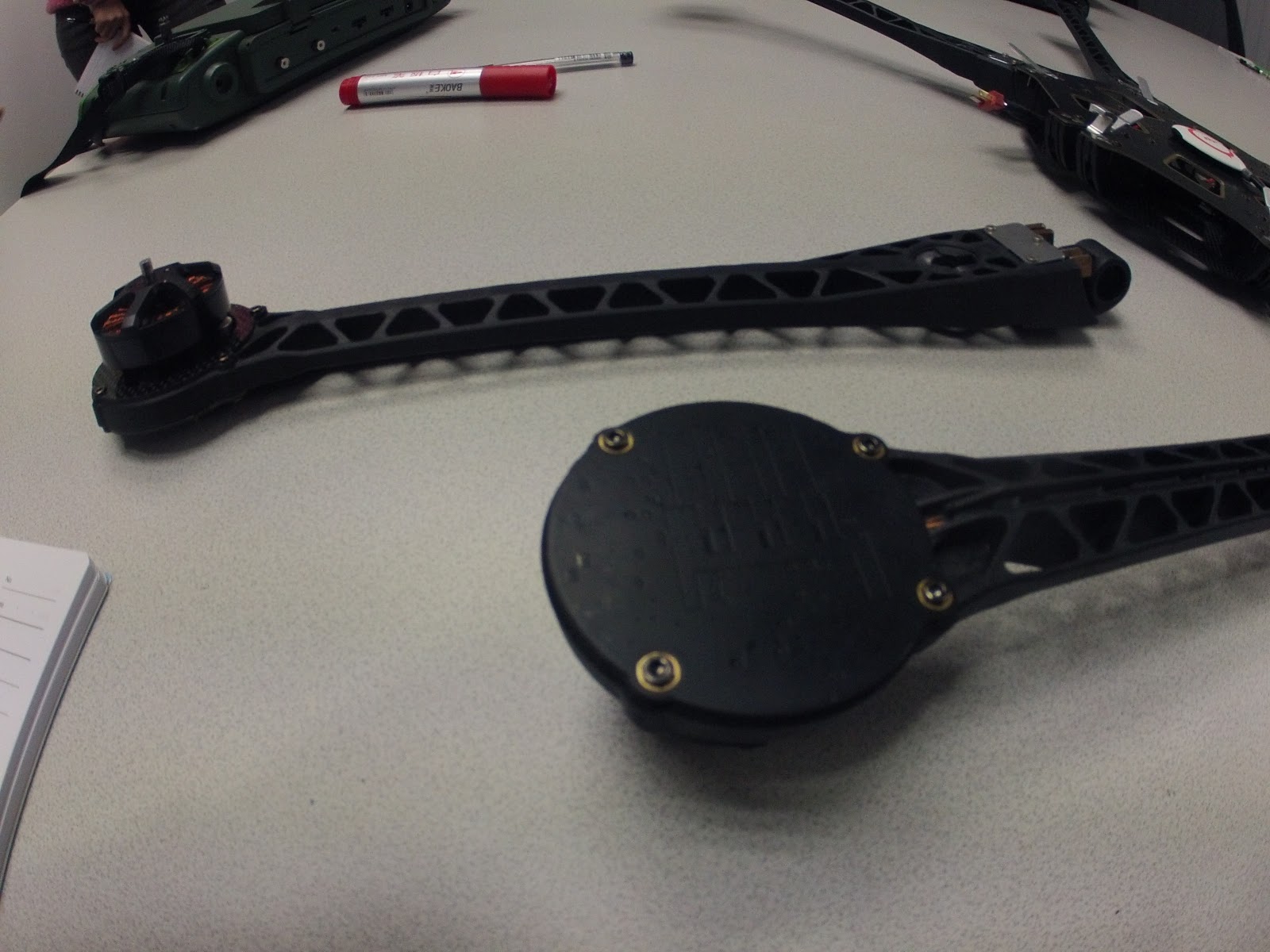

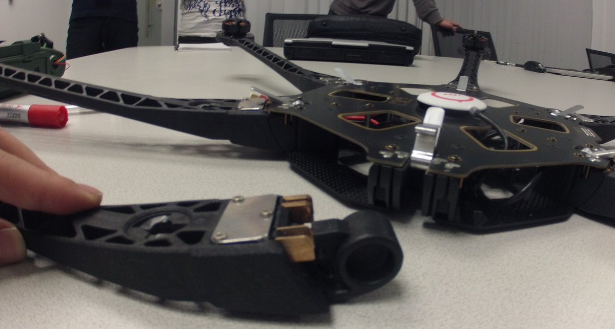

Дык это же долгожданная S800))) Сам жду ее)
delfin000
V8Max:
Фууууу…полегчало. А то меня как прострелило. Но это еще не скоро будет доступным
