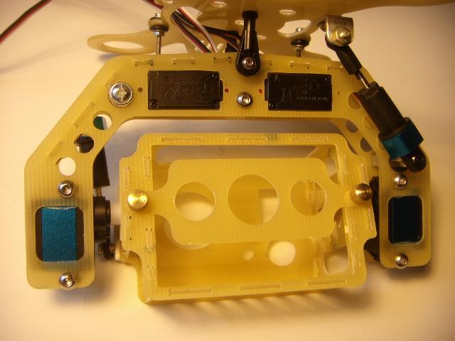

Довольно простой в изготовлении (Г образная штука, на которое и весит камера) подвес из люминиевой полосы, для фото как раз пойдет 😃 кстати интересный способ крепления подвеса к шасси, снял и летай зажигай, закрепил, летай снимай 😃
от отсутствия нормального подвеса соорудил некое подобие
[IMG][/IMG]
цена вопроса неизвестна. пластик из которого пилил я с мусорки вытащил, а железяки из детского конструктора.
Посмотрел, покрутил, пощупал… качественно, но слишком мудрено. Дистансеры тяжеловаты. Суда алюминиевые бы. Но вход применил другой, поставил капроновые, хорошо что в запасе были. В общем пока дальше кручу…
И я такой приобрел…
Только вот столкнулся с проблемой (и не я один) - сервы рекомендованные слегка дрожат.
Хотя если взяться за подвес рукой, дрожание пропадает.
Подглядел у коллег на слете решение и сделал себе так же - поставил дополнительно амортизаторы на крен и тангаж.
Вроде дрожание пропало, но в полете еще не испытывал.
