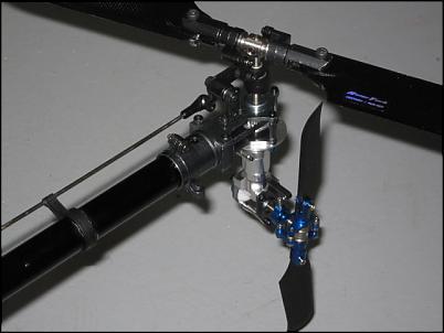

мне очень нравится именно такая конструкция
где найти вменяемые 2хлопастные редукторы, как на этой машинке?
Найти не знаю где, а сделать самостоятельно можно.
Самое трудное и ответственное, это будет перепресовать шестерню заднего редуктора.
шестерни можно пластиковые или обязательно металлические? как насчёт косозубости?
