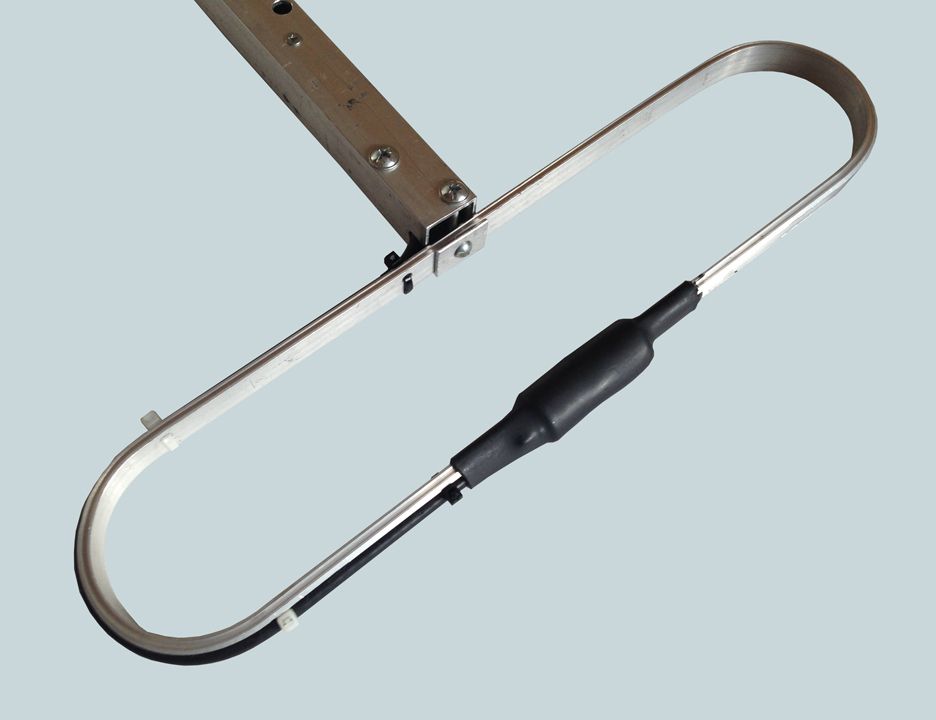

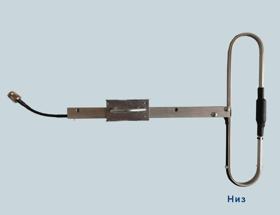

в субботу по идиотски словил ФС, у меня на аппе опенлрс в стандартном трее аппы
антенна неудобно торчит прямо, поэтому случилось то что должно быть - на детском расстоянии словил из-за того что антенна кончиком смотрела на модель
на модели антенна вертикально
поэтому озадачился прежде всего сменой антенной на пульте
чтоб не держать аппу вертикально - а как мне нравится и комфортно
и уйти на горизонтальную поляризацию (на коптере хочу заменить на диполь горизонтальный)
вот думаю купить такую антенну (лень самому делать)
она с согласованием … на потоке… на коптер конечно такую не поставшь
Хоть бы ссылку дали, а то к чему пост - непонятно.
ссылка stv-ural.ru/products/adp-440b
вопрос к организации антенного хозяйства в плане полетать на коптерах
если распологать антенну на коптере диполь горизонтально (вертикальное расположение не удобно)
то и антенну на передатчике надо соответствуюше распологать
предложенная мной антенна легко может быть расположена как вертикально так и горизонтально
вопрос только в организации удобного крепления, и скорее всего замена бума на ченить поэлегантнее, например на карбонину
или я дурью маюсь - хочется понять
…или я дурью маюсь - хочется понять
Вот это гораздо ближе к теме.
А, может быть, сделать так, чтобы антенну можно было поворачивать, как, например, у вайфайных сосисок?
