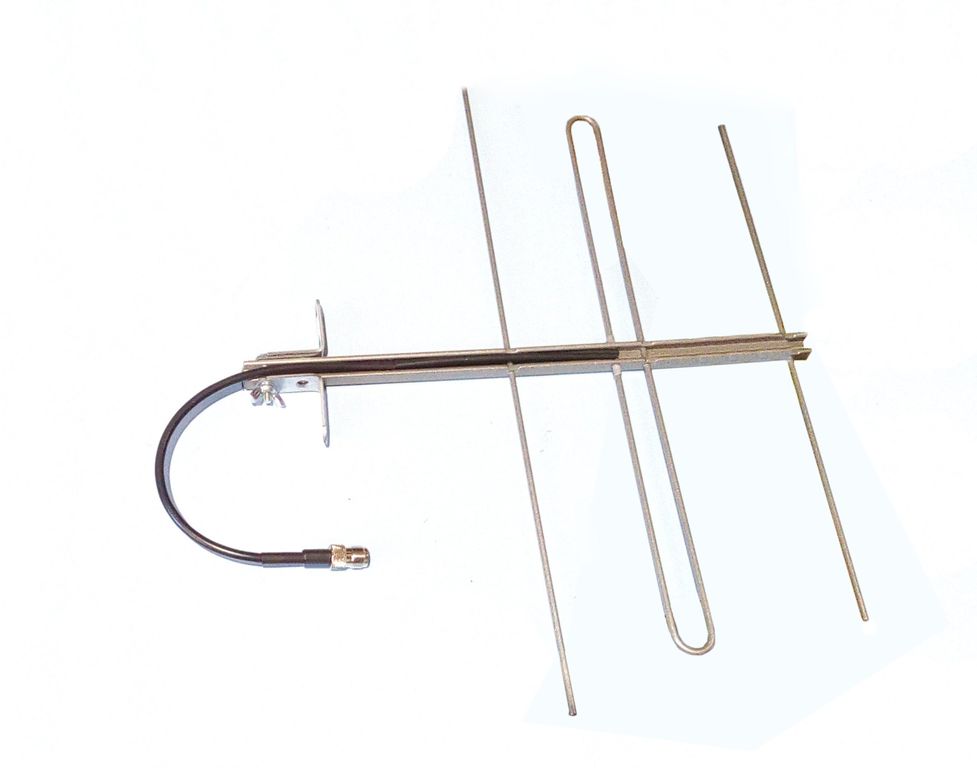

в обшем… пришла мне антенна, но не такая как хотел изначально…
а яга
stv-ural.ru/products/antenna-ay-uw-p3
автор антенны заменил на нужный мне разьем sma-m
антенну я смонтировал на аппаратуру
чуть больше возни чем при обычном штыре, открутить барашек и непосредственно сам sma
зато аппаратура перестала “петь” при работе лрс , не знаю из-за чего это было - из-за наводок несимитричности питания штыря… изза наводок с насторенного штыря на сам аппу - а тут вибратор уже здорово удален от электроники
ушли наводимые на электронику помехи при мощности более 0.1 вата 😃 уж теперь то я мог смело закачать 1 ват и никаких наводок на аппу, главное чтоб теперь батарейки на коптере хватило - ну и видео линк выдержал…
надеюсь в выходные испытания
Я Вам давно говорили про три элемента яги, по итогу к ней и пришли, результат будет в разы лучше по сравнению с штырём, обычно после яг, все штыри выкидываются, не только в модельном хобби, но и в радиолюбительстве, у штыря только один плюс, это компактность.
Что, и диаграмма направленности более круглая?😃
Хозяин барин, я бы не стал тратится, а изготовил бы сам полуволновой диполь,
А как же это утверждение?😃
компактности ОЧЕНЬ нехватает
Почитайте мои сообщения немного ранее, изначально я советовал ягу три элемента, яга Антону не подошла из за диаграммы, потом Антон выложил готовый вариант петлевого диполя (купить или нет) стоимость диполя порядка тыс. рублей, вот после этого я предложил сделать самому, далее тема заглохла, после Антон уже приобрел три элемента яги. По поводу диаграммы у трёх элементов около 70-80 градусов дн.
ягу купил - автор антенны сильно шумел на меня… что не нужен мне петлевой диполь
по факту - ягу приходится откручивать от аппы и енсти отдельно в руке вместе с коптером, потом закручивать в поле, что не есть удобно…
хотя антенна конечно хороша
штырь плох тем что кончиком дает минимум - и легко получить ситуацию что в минимуме окажется коптер - тк обычно расположение штыря пере собой вверх, еше минус штыря, если он более менее в резонанс… то монтаж штыря непосрадственно на передатчик - если передатчик не экранирован - дает наводку на электронику передатчика и аппаратуры, те нужно выносить штырь подальше , как минимум на ручку аппы
