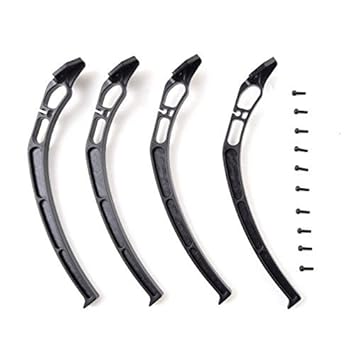

Заставил коптер нормально летать и возвращаться, теперь потихоньку работаю над дальностью. Данную тему читаю с начала и осилил пока 20 страниц. Условия у меня следующие: сам ничего не собираю, покупаю готовые промышленные изделия; измерения - только натурные, приборов нет; не использую наземные сооружения для антенн, только пульт в руках и всё.
Пока что беспокоит недостаточная, как мне кажется, дальность по сравнению с чужими результатами. Рекордов мне не надо, но километра 2 хотелось бы получить на 2.4G аппаратуре (у меня модуль FrSky XJT и приемник XM+, есть также X4RSB ).
Усы приемника я опустил по передним ногам коптера вниз (по типy как у DJI Phantom). И вместо штатной 2.5dbi антенны передатчика прикупил вот такую, как заявлено, на 7dbi:
Здесь она уже в разобранном виде, потому что, как вы догадались, стороны у нее перепутаны местами (впервые об этом пишут в постах 5-летней давности, но китайцы исправно продолжают клепать их задом наперед). В общем, после “ремонта” такой антенны я отлетел метров на 600 (высота 100 м). Коптер летел по прямой от меня. И как только я повернул передатчик градусов на 5 влево, сразу потерял связь. В таких узких пределах по-моему летать абсолютно непрактично.
Но суть еще вот в чем. Далее я поменял эту антенну на другую, длинную сосиску на 5dbi, и спокойно улетел на ней на километр, до границы видимости FPV, так что возможно это был не предел. И у меня есть довольно сильное подозрение, что что-то не так с этой направленной антенной на 7dbi. Есть ли у вас какой-то опыт с ней и стоит ли добиваться от нее лучших результатов?
ноги не из карбона?
антенна у меня такая же.
Сильно далеко не летал, но проблем с сигналом не было
rc468
ansiivan:
Это патч на аппаратуру? или видео 5.8? Видео, тогда отпоят эти железки и выкинуть, и припаять спиральную на витков 5.
На аппаратуру 2.4G
tuskan:
ноги не из карбона?
Ноги пластиковые универсальные для рам F450 и подобных.
