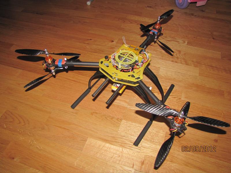

Итак, сегодня облетал y6 и теперь имею, что сказать 😃
Начну с переделки. Мне на нее потребовалось 2 дня, при том что я заядлый перфекционист и копуша. Что она в себе заключала:
  1. удалить три луча
  2. изготовить три адаптера под нижние моторы, сделать в мотормаунтах резьбовые отверстия для крепления адаптеров ( ибо мои моторы привинтить с обоих сторон невозможно без адаптера). Адаптеры изготовлены из дюралевых пластинок толщиной 2 мм, масса каждого – 2 грамма.
  3. развернуть блок электроники на 90 градусов. Можно было бы оставить как есть, а нужные поправки внести софтом, но решил, что так будет надежнее для чистоты опыта.
  4. просверлить несколько дополнительных дырок в нижней плате, для крепления шасси и камерного подвеса
  5. Подключить провода моторов
  6. Настроить миксер моторов.
В результате коптер стал весить 1905 грамм в полной полетной конфигурации, с камерой, стабилизатором и батареей нанотех 5000mah 3S. Это на 206 грамм меньше, чем гекса. Экономия 160 грамм за счет лучей, откуда взялись еще 46 грамм – ума не приложу, наверное использовал более короткие болты.
Теперь перехожу к самому интересному – полету.
Абсолютно все настройки оставил как в гексе, кроме, понятно, миксера.
Взлетел не без боязни, в ручном режиме, но коптер сразу своим поведением вызвал уверенность – держался исключительно ровно. Поставил на altitude hold — и тут первый сюрприз: начал набирать высоту! У меня минимальный thrust был оптимизирован под гексу, а этому надо меньше, очевидно. Моя ты лапочка! Значит, потеря эффективности моторов не просто скомпенсировалась уменьшением массы, а скомпенсировалась с запасом! Полетное время подтвердило: вместо 8 минут летает 9 с половиной, причем это не в ховере – но я забегаю вперед.
Поставил на GPS hold. Разница с гексой есть, как и следовало ожидать, но обнаружились нюансы. Точность позиционирования уменьшилась, радиус “гуляния” увеличился с двух метров до примерно трех с половиной. Зато! коррекция стала такой мягкой и плавной, что со стороны даже незаметно было, куда коптер наклоняется. Гекса в этом смысле заметно поддергивала своей плоскостью. Похоже, играет роль увеличенная масса на концах лучей плюс погрешность управления на каждом луче теперь делится на два мотора. Даже не знаю, хорошо это или плохо – для полетов с камерой, наверное, так даже лучше.
Наконец, решил погонять на скорости. Что могу сказать – разница с моим предыдущим y6 оказалась серьезной. Во-первых, стабильность полета по прямой, которую я критиковал – должен взять свои слова обратно, наверное мои проблемы были связаны с криворукостью и/или неправильным размещением компаса, а может быть и с другой конфигурацией пропеллеров. Пропеллеры теперь стоят так:
ЛВ-10/4.7, ЛН-10/4.7R, ПВ-10/4.7R, ПН-10/4.7, ЗВ-10/4.7R, ЗН-10/4.7
Летит как по струнке, похоже даже лучше гексы. Вот с резкими поворотами надо быть осторожнее: гекса выравнивается мгновенно, у Y6 больше инерционность крена. Наверное ему надо немного помочь в настройках PID. но в целом я доволен – летит очень хорошо и прекрасно управляем. Даже около собственной головы я просвистел на скорости и не испугался 😎
Возврат домой – тут говорить нечего, кроме как “не обманул”.
Наконец, вибрации. Посмотрел отснятое видео – разницы с гексой не увидел. Изредка возникали высокочастотные подрагивания, но я подозреваю, что не совсем правильно портировал свой камерный подвес. Надо будет покопаться с ним.
В видео правда стал маячить краешек нижнего пропеллера, когда увидел, подумал – вот те раз! а я так хвалил y6 именно за простор для камеры! Но ничего, в моем случае это лечится за 5 минут.
Подводя первые итоги: впечатления самые положительные. Летит наш орЭл:

Евгений, а теперь попробуйте сделать выкосы на моторах = должно понравится в плане улучшений стабильности висения и полета 😉
Сделайте так чтобы нижние и верхние моторы осью вращения смотрели наружу. Градусов 10-15, это если позволят крепления моторов. Пробовал на классике - понравилась стабильность 😉 Успехов Вам и пепелацу 😉
Gene
Bluebird:
На всякий случай уточню: “наружу” это по вектору от геометрического центра? чтобы верхние дули ему под брюхо, а нижние наоборот? Интересно, обязательно попробую, только 10-15 не многовато ли будет…
Bluebird
Мээээ, да, наверное непонятно выразился 😉
Наружу это по вектору от геометрического центра = верно! Ну с градусами можно поиграться 😉
