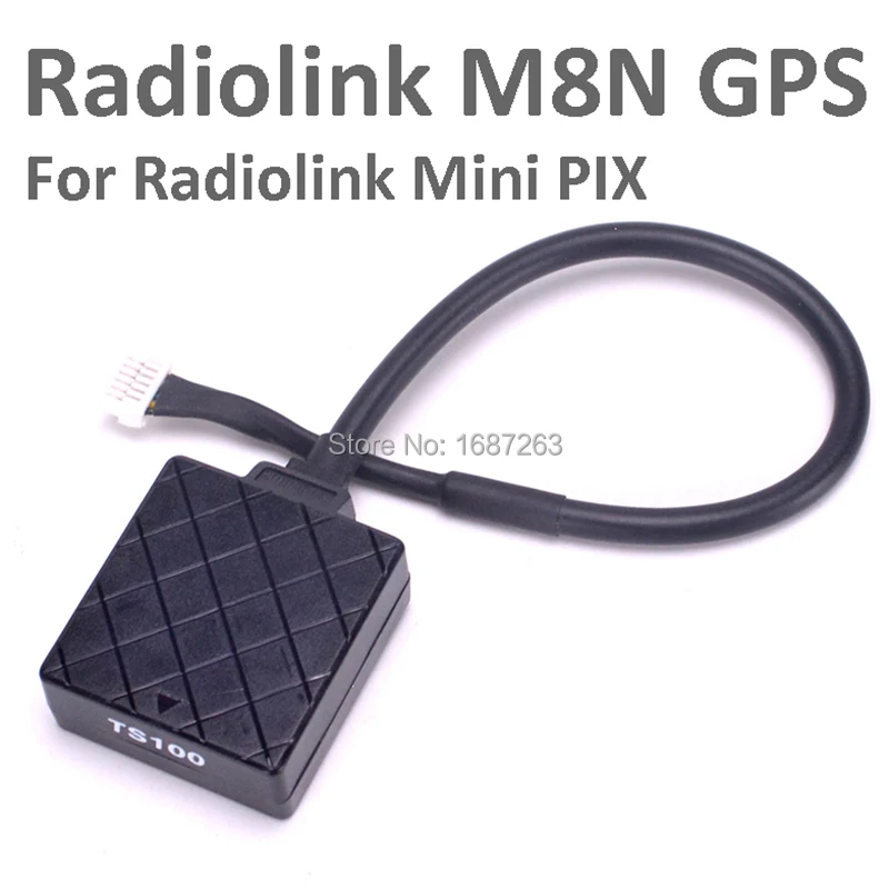

Всем привет! Вот такой вопрос: F405-CTR, какой gps работает с ним? Есть M8N от Naza M.
Кажись там перепиливать надо, но решаемо. Вот, для самосовершенствования…
Ссыль тут несработала, видимо вражеский сайт. Искать по ключевому "
Самодельный GPS приёмник для NAZA"
Меня уверяли, что подходят вот эти два точно и еще какие-то.
_________
Я заказал первый т.к. он подороже, когда приедет, опробую)
приемник от назы для инава без переделки не пойдет,
разные протоколы.
можно конечно подключиться к ноге модуля юблокс и вывести выход напрямую на полетник,
но имхо проще этот продать и купить обычный, который предлагают для pixhawk, apm - эти подойдут
