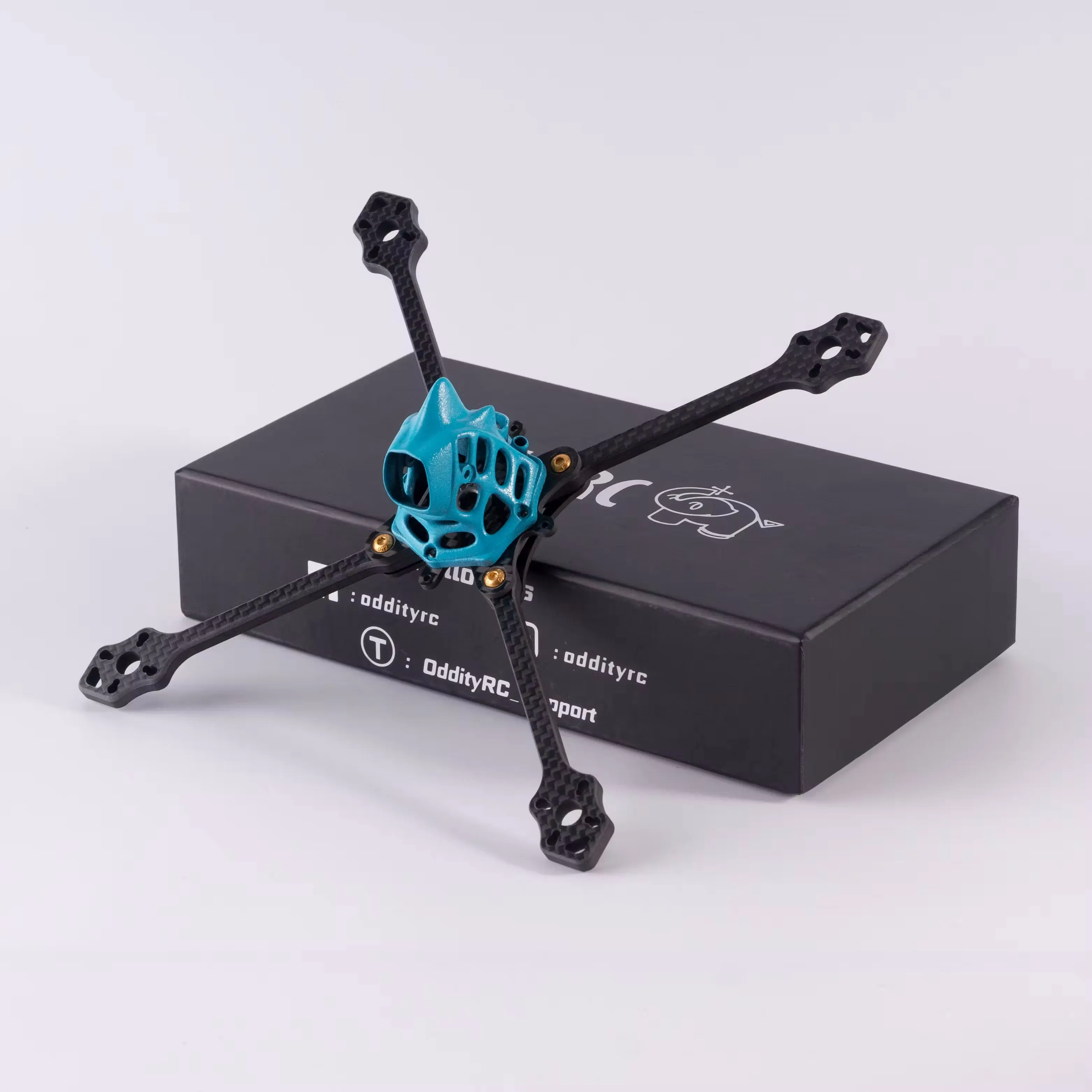

supermario
xxMantissxx:
emax ecoII 2004-2000kv,
можно попробовать на такой рамке собрать легкий 5 дюймовый дрончик.
oddityrc.com/products/4-5inch-toothpick-frame
там есть рекомендуемые комплектующее для него
FC: HAKRC F411 35A AIO / HAKRC F722 40A AIO
VTX: Rush Tank Mini (Analog)
Prop: GEMFAN 5125-3
Battery: 4S 650mAh~850mAh
на али тоже продается
aliexpress.ru/item/1005005421341949.html?sku_id=12…
