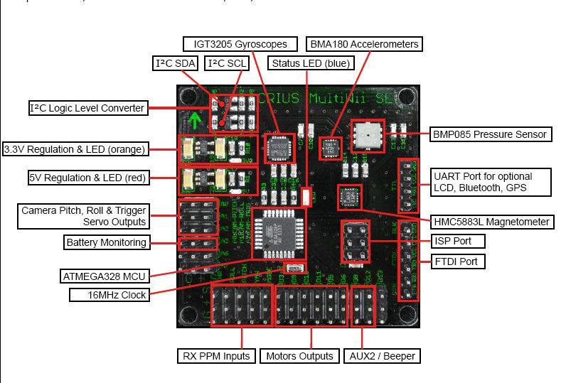

Подскажите, можно ли подключить Multiwii MWC FC CN-06 GPS Receiver V2.0 с rctimera к TTL разъему на CRIUS MW 2.0 SE, как это сделать
где почитать?
не могу найти 😦
Подскажите, можно ли подключить Multiwii MWC FC CN-06 GPS Receiver V2.0 с rctimera к TTL разъему на CRIUS MW 2.0 SE, …
Вот это еще понадобиться Multiwii FC I2C-GPS NAV Module, там же на rctimer.
Все дело в том, что у атмеги 328 всего один порт и он уже занят, поэтому используют еще одну мегу с подключением по шине i2c
хочу понять почему через UART(TTL) нельзя подключить на MW SE вроде все для этого есть
Подключить можно, но он занят для ftdi. Но его использовать можно, но ftdi уже не подключишь. Проще дополнительную мегу использовать, и она еще и данные парсит, разгружает основную. Почитайте в ветке для MultiWii или в Criuse, там об этом подробно расписано:
rcopen.com/forum/f123/topic258132/2077
хочу понять почему через UART(TTL) нельзя подключить на MW SE вроде все для этого есть, и даже написано что он для GPS
Можно, в Config.h нужно раскоментировать //#define GPS_PROMINI_SERIAL , это настройка автоматического переключения с serial_com на GPS, после каждого включения питания идет опрос на порт, и если подключен GPS то программа его определит .

Т.е. можно и ftdi пользоваться без перезаливки прошивки ? Сделали определение, что подключено ?
Да , уже давно!
