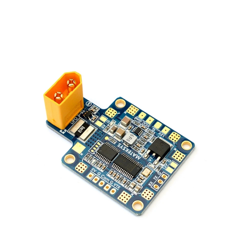

Есть ПДБ с ОСД - HUBOSD eco x (STOSD)
Два вопроса:
  1. Можно ли свободно перемещать показатели тока, напряжения и таймера по экрану?
  2. Откуда (с какой ноги или пятака) можно взять сигнал датчика тока что бы завести его на ПК?
П.С. возможно кому то поможет - к 5 В беку подключил ПК, приемник и РГБ подсветку из 8 диодов. ОСД стала гадить - вырубать видеолинк (черный экран).
Как только я разгрузил встроенный 5в бек - пересадил все кроме курсовой камеры на внешний - гадить перестала.
ctakah
Внутренний бек желательно не нагружать внешними нагрузками.
