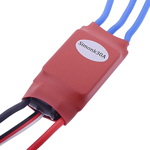

Отсутствие бека, означает, что таким регулем нельзя запитать полетный контроллер/подстветку/сервы и т.д. кому требуется 5вольт

PS: по конретному регу, провод от регулятора идет в контроллер (сигнал), из UBEC идет питание (контроллер или что там еще)
феритовое кольцо вешается на сигнальный провод, тут все верно
к самому регу тоже идет 3х жильный провод- сигнал, плюс и минус! С сигналом всё понятно, а зачем там плюс и минус?
А это?
А это?
врядли там есть +, а вот земля вполне вероятно
Просто банально используют стандартный 3х жильный кабель. Но регуля без бека нет чтоб заглянуть и удостовериться что красный не к чему не подведен.
ребят, вопрос! у регуля с рц таймера 20 амп симонк бек линейный? проблема в том что греется очень сильно в отличии от остальных.у этого регуля идет питание на электронику (трикоптер кк). подозреваю может бэк регуля не справляется. если подключить еще бек от др регуля увеличит ли это мощьность питания.есть какие соображения?
Когда перешивал, посмотрел - BEC линейный (7805 микросхемка). Я бортовую электронику питаю от отдельного SBEC (импульсный). Многие соединяют все + BEC от регуляторов (через диоды шотки для развязки) - по идее мощность потребления распределяется и получается как-бы резервирование по питанию.
Существует множество вариантов как подключать линейные беки. Но самое простое- питать от одного. Линейник в любом случае обеспечит минимум 1А питания(а у вас до 2А должен быть). Электроника потребляет в самом худшем случае 200-400ма(скорее даже 200ма самый высокий предел, кк + приемник не могут никак хавать 400ма), + серва на хвосте, ещё (завист от конкретной сервы) 100-400ма. Т.Е. при самом хреновом раскладе потребление всего, что на коптере висит, не превысит 800ма. При такой нагрузке 1 линейника очень даже достаточно и с хорошим запасом. А то что греется- так это негативная сторона ленейного регулятора напряжения. Чем больше с него тока берёшь, тем больше он греется. Не эффективно. Хотя при наших размерах даже это не имеет значения.
Или всё намного проще и 3 провода для надежности, что бы не порвать случайно сигнальный провод?
Для простоты. Китайцам дешевле не морочиться с отрыванием лишнего провода, а проще ставить стандартный. Можешь красный провод от регуля отрезать - все будет норм работать, на то и опторазвязка. А вообще этим забивать голову незачем. Но зато с такими регулями не нужно заморачиваться в многороторных системах, тыкай все смело на одну плашку, беки не замкнутся 😃
нету в дешёвых регулях развязки, уже сколько раз обсуждалось. Просто название такое.

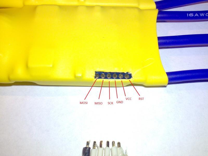

Регуляторы rctimer 20A Simonk. Когда опускаю газ вниз, при калибровке, два регулятора делают два “коротких бипа” и один длинный, а два других только один “длинный бииип”. И двигатели стартуют не одновременно
И у меня тоже самое, 1 рег калибруется(газ вниз два “коротких бипа” и один длинный), а 4е других только один “длинный бииип”.
Опиши пожалуйста процесс прошивки, можно кратко! Сам на севере сейчас, инэт еле ползает, нет возможности на rcdesign.com изучать. Использовал программу eXtreme Burner AVR? так же как на картинке подпаивать проводки к площадке? Во время прошивки силовые отключить от регуля?
Скачайте прошивку tgy.hex.Отключите питание от рега. Откройте программу eXtreme Burner AVR, загрузите в неё прошивку. Подсоедините пины программатора к регу согласно картинке.Жмите write All, ждите.После того как прошьётся, подсоедините источник питания (не акум) мощностью приблизительно 1А. Проверяйте, если всё ок, можно подключать акум.
приблизительно 1А
Понятненько, а 1Ампер из чего подручного можно взять?
Я взял сетевой адаптер, зарядка была от чего-то старая.

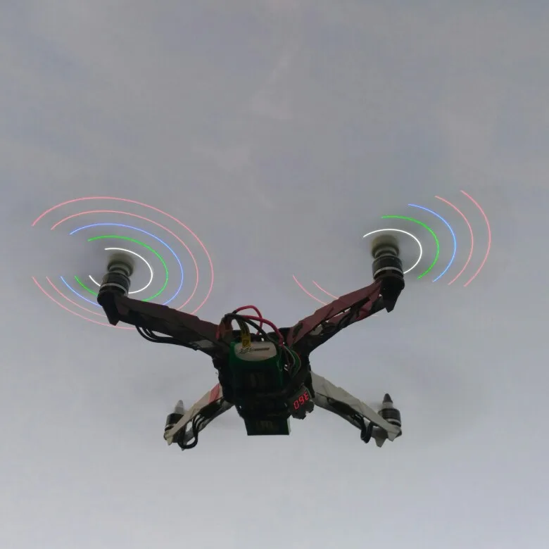

У меня проблема с DJI F550 Naza Kit. Нашел в интернете видео, у меня сначала было так же
Сейчас вышел на улицу и сделал тестовый запуск, вот видео
www.youtube.com/watch?v=ijf6eolZK9A&feature=youtu.…
Вот еще одно видео с похожей проблемой
Вы думаете, что это все же регуляторы так барахлят? Их можно как-то починить или просто контакт пропадает где-то?
контакт плохой…
