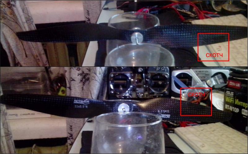

Кто Вам такое сказал? ))) Когда я первый и последний раз покупал карбоновые пропы с рцтаймера, то из 32х штук с трудом выбрал 4, которые можно было отбалансировать вот до такого состояния…
А приемлемая балансировка с завода возможна только у дорогих пропов, да и то, производитель все равно рекомендует балансировать.
Винты 100% отбалансированы.
По балансировке и виброразвязвке есть отдельная огромная тема.
Можно проверить насколько отбалансирована ваша ВМГ элементарным лазерно-зеркальным методом.
Вы будете очень не приятно удивлены, насколько далека от 100% ваша балансировка.
И да, пропеллеры с Али, ХоббиКинга и РЦтаймера как правило не балансируются вообще, т.к. у них помимо балансировки ещё большое количество изъянов.
